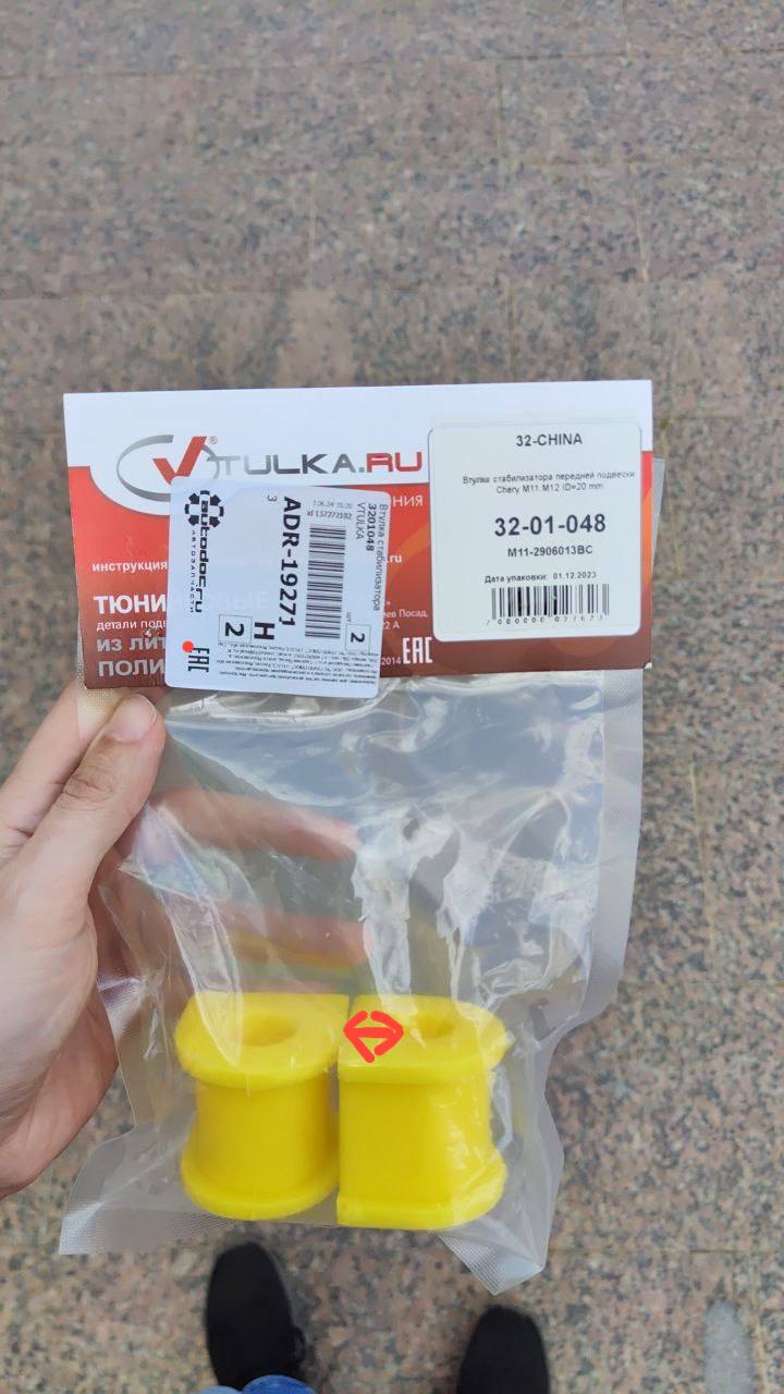

Поставил сегодня жёлтые ( не помню отчего заодно стойки, шумов однозначно меньше стало ) , стойка чери чуть длиннее нашей правда,и близко к рычагу( вроде)встаёт

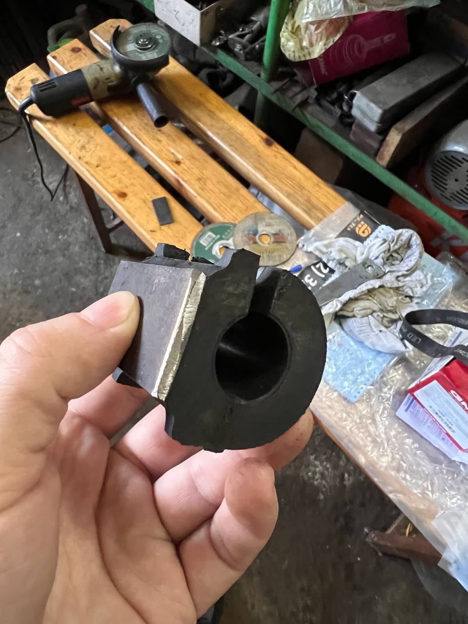

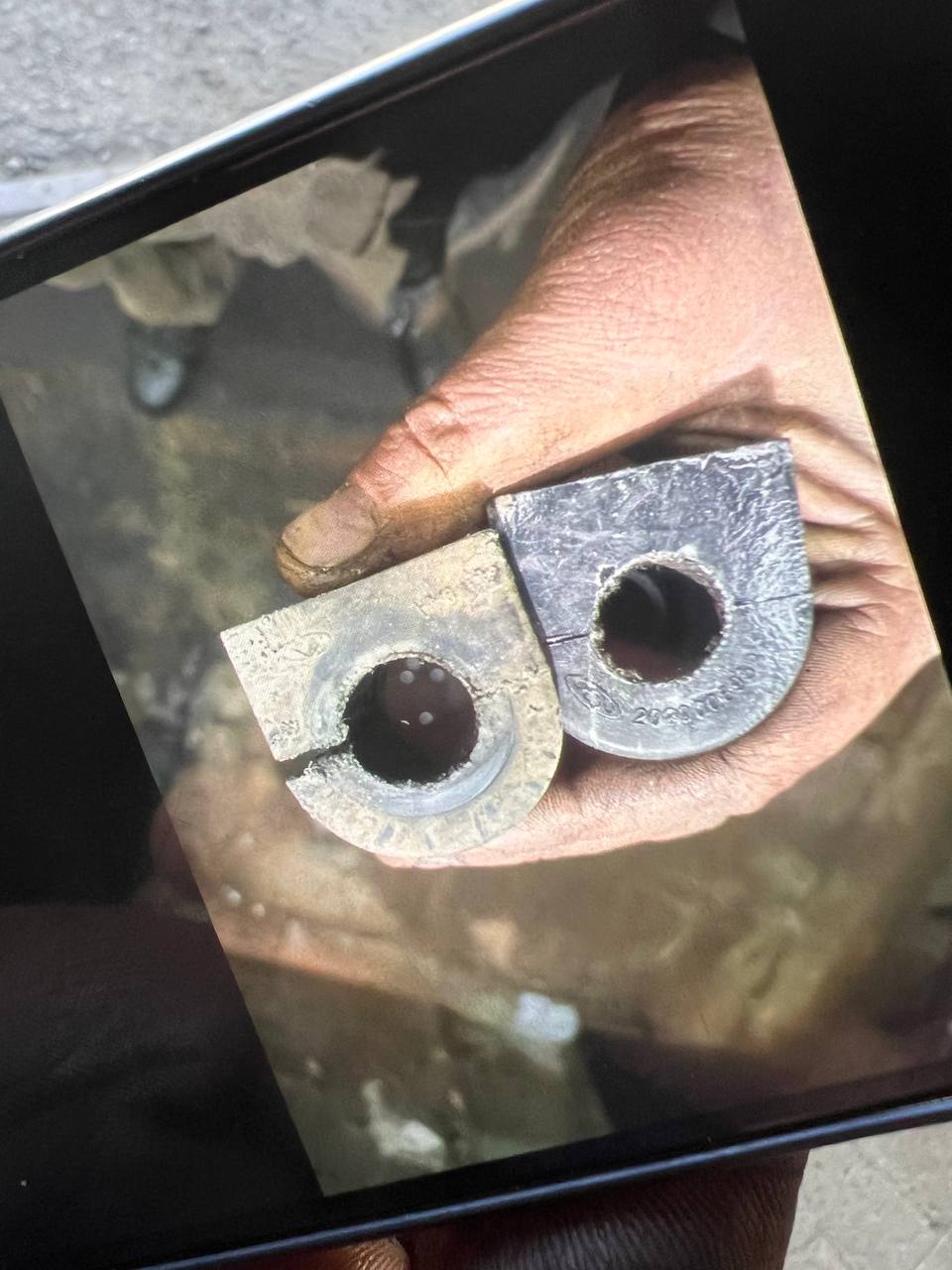

Всё определили,втулки надо менять,правда не знаю от какой машины подходят
Deuce137
Желтые втулки не подходят!!!
voice095
Сегодня только поставил, всё нормально
Deuce137
Они меньше по размеру
Л
ЛЕВ
Я смотрел от омода подходят
Тот артикул сегодня,тут скидывали это от омоды
Deuce137
Евген их тоже поставил и сказал что они меньше
voice095
Слушай ну встали прям в эту железяку норм, машина на неровностях прям заметно лучше себя ведёт
Deuce137
Тут дело не в отверстии
voice095
В чем тогда? Ну меньше чуть и...
mr_koris
А как раньше на неровностях вела себя?
voice095
Стуков не было давно, но звуки были какие то... Сейчас явно чуть поприятнее, если что поменяю на чёрные
Deuce137
В этом размере надо больше
voice095
Греметь будут?
Deuce137
Или как Женя до этого металическую подкладку ставил
voice095
Да 1 в 1 и норм..., не понимаю, обЬясни проблемы то в чем?
Несколько человек тоже ставили их уже, вроде норм тоже писали
Deuce137
Короче надо чтобы резины было больше)
voice095
Ну поглядим, пока так оставлю
Deuce137
Типо такого
voice095
Типо такого
Да ну, это уж через чур так морочиться, месячишку покатаюсь, там будет видно, не проявится так и оставлю
Deuce137
Это к тому что надо еще вот такой слой резины)
Ну типа они меньше , и жать на них будет сильнее и может так же греметь и разболтать либо втулку либо место где он стоит
