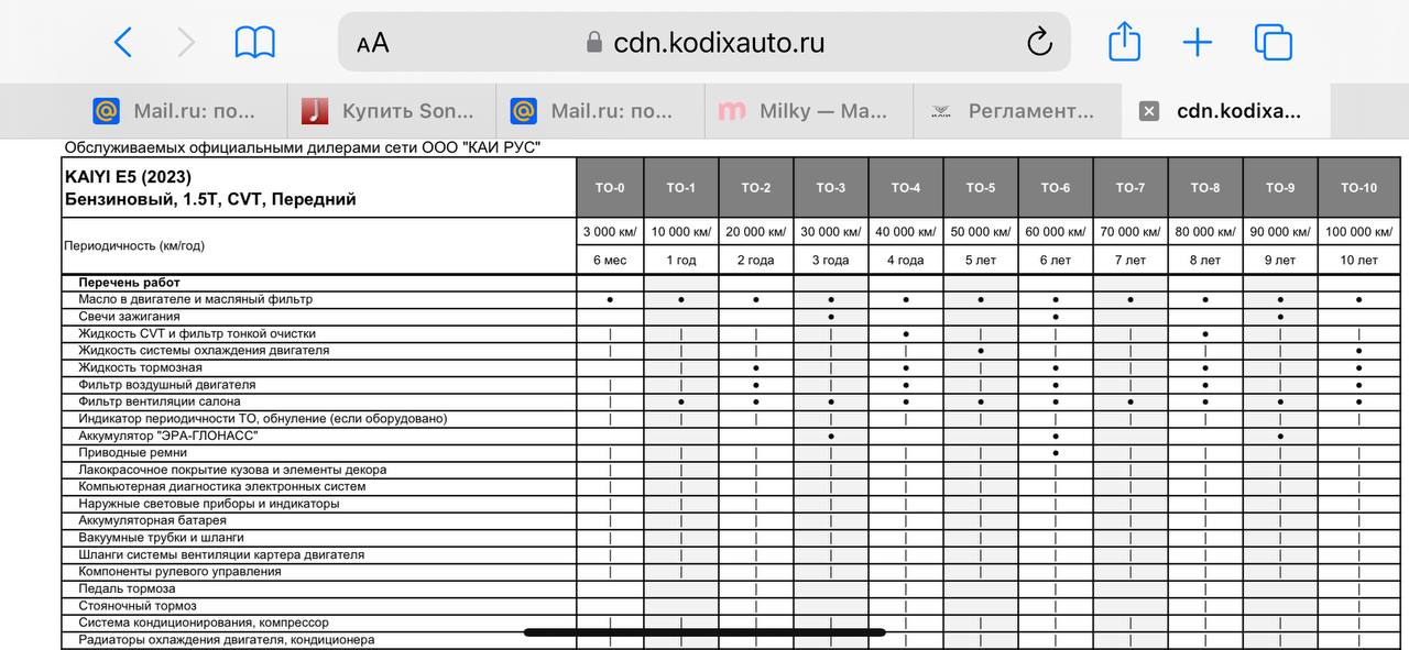

На то 2 меняют антифриз?
vanya_994
И на 3 нет
smartspeech_sber_bot
Тут скорее даже больше не вопрос, а утверждение мне сейчас в автогермесе сказали то, что на то 2 меняется антифриз, из за этого стоимость 23 косаря
Открой сервисную книжку, и там все написано che меняется на 2, то и можешь им также тыкнуть. Че они там лечат, то, блин, все, все дилеры, все, блин, хотят больше бабла заработать, это поменять то поменять. Мне даже на 2 то тормозуху не меняли на 2, то меняют по факту тормозную жидкость. Ну, это, блин, если мне не меняли, у меня проверили, мне сказали, у меня нормальная, она
Надо в книгу заглянуть
vladimir_go
vanya_994
О, 5 ТО)))
За тормозуху они мне вообще ни слова не сказали, зато антифриз 100% меняется
vladimir_go
Тормозуху должны менять
vanya_994
Каждые 50к замена антифриза
Получается, разводят меня, как сынка
А я ещё такой пользователь 1 машина, я же им верю, блин, всем
Можешь прям этим фотографии тыкнуть, сказать. Вы че меня тут разводите, как лоха, извиняюсь за выражение

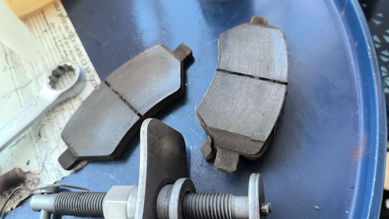

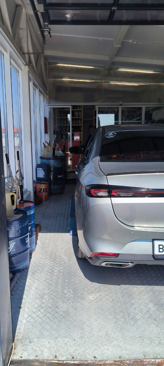

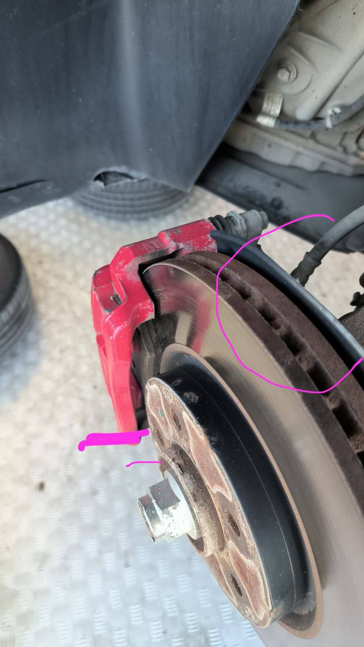

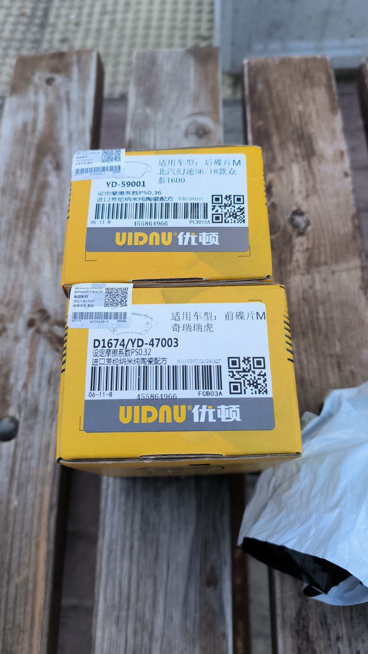

Приехал на замену колодок
anatolev
К ОД?)
vanya_994
К ОД?)
anatolev
Так НЕ гарантия)
vanya_994
Так НЕ гарантия)
На колодки и так уже не гарантия?
К ребятам, мир масел
anatolev

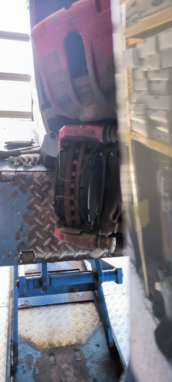

А чего у тебя суппорта покоцанные, и погнут щиток дисков
vanya_994
А фиг знает
NovahOFF

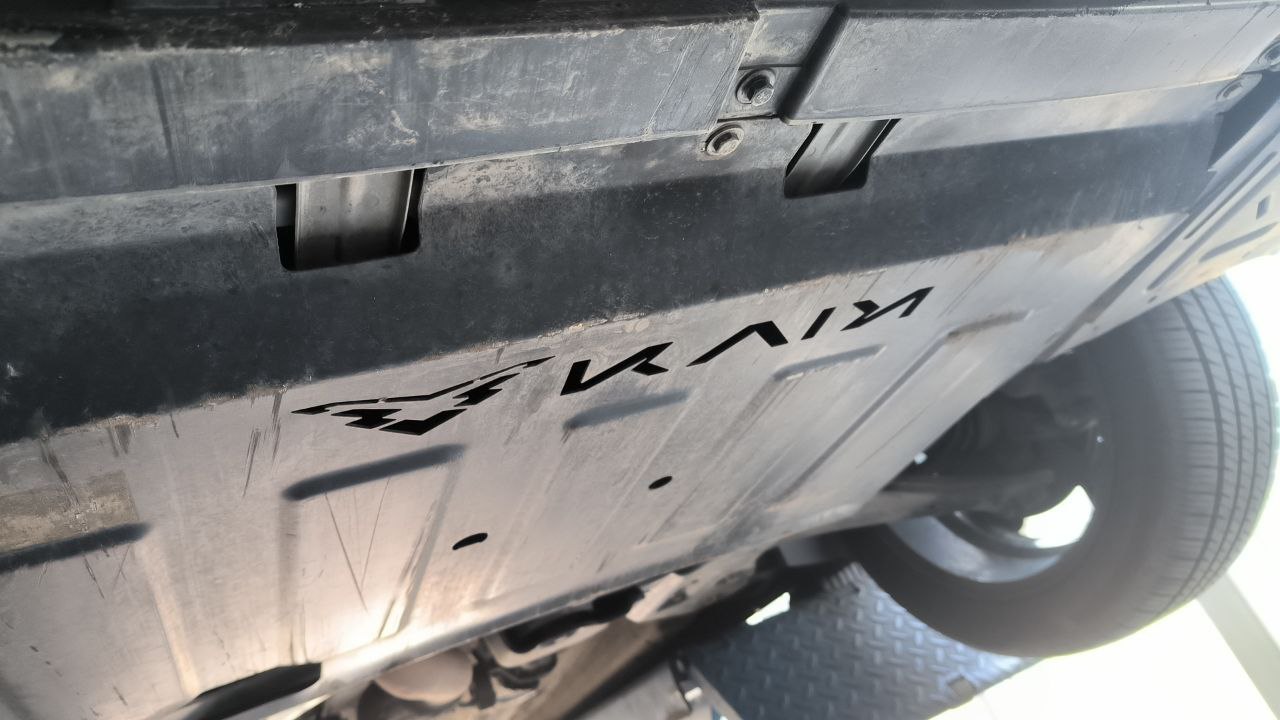

Протяните рычаги,если не поможет то смотрите защиту если стоит которая тонкая 1,5 мм то она деформируется и издает скрип при трении об рычаг.
anatolev
А почему тогда следы трения в районе коробки
NovahOFF
Она становиться на изгиб как лопасть вертолета,и горб получаеться в районе коробки как раз таки
anatolev
Может быть, только вопрос какого раза, она же к подрамнику крепится, а он жесткий
NovahOFF
Буду завтра на работе сделаю видео вам как она на полу лежит и что с ней происходит,я обычно при установке такой защиты в районе крепления болтов на рычагах клею 2–3-4 слоя про ложки клейкой для обесщумки трения.

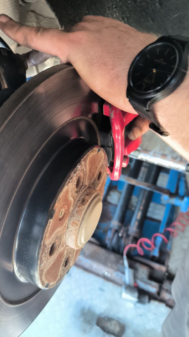

vanya_994

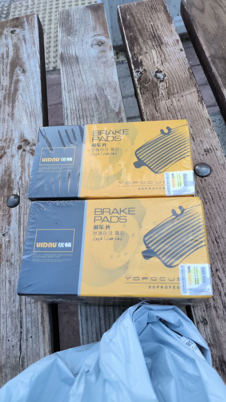

Новые передние
Идеально встали
Да вроде не погнут

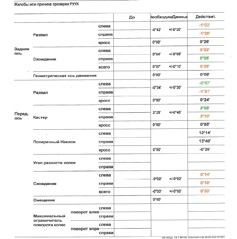

ViktorYashin
Зря выбросит деньги. Тут надо развал двигать ,иначе резину скушает.
Развал вроде не делают у нас. Если ходовая целая, то развал будет в норме. Я не прав?
costigan13
Сзади делается легко, спереди тоже можно, но там нужно двигать стойки, но без колхоза. На заводе передок криво ставят
ViktorYashin
На стенде смотрели, когда схождение делали. Развал в норме с завода
costigan13
Тут у каждого второго правое переднее колесо по развалу вне допусков завода
anatolev
Блин, а я так и не проверял перед, зад хватился делать когда резину нормально так сточило
costigan13
Если перед у тебя не сточило ещё, тогда не переживай

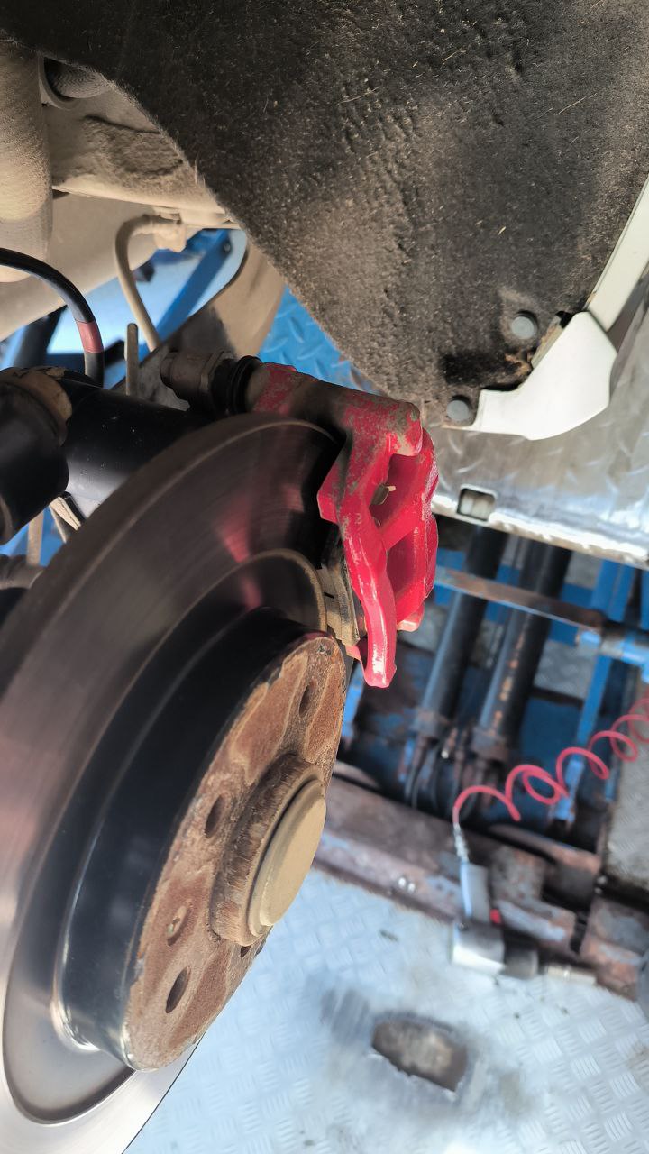

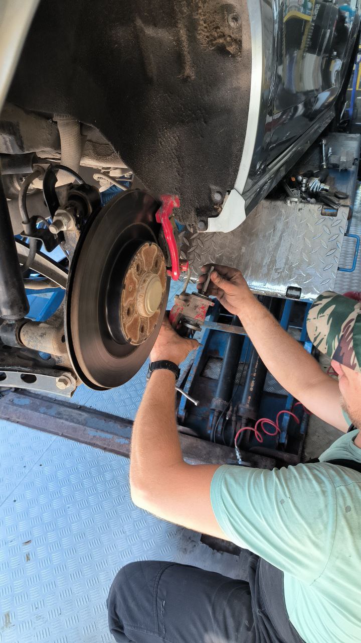

vanya_994
anatolev
А сзади щитка и вовсе нет что ли, я даже не обращал внимания)
vanya_994
costigan13
Кому как повезет)

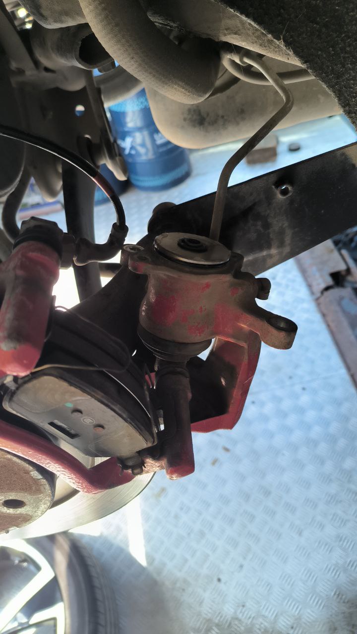

vanya_994

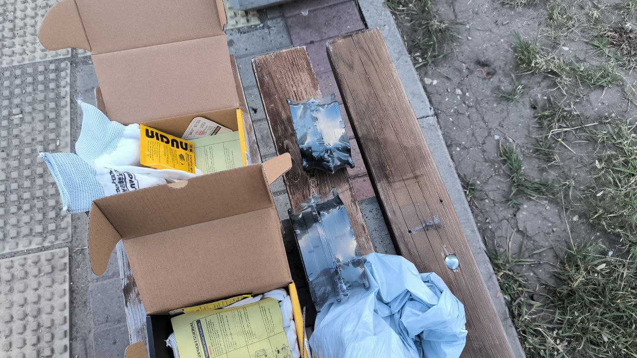

Ребят, колодки подошли идеально!!!!)))
anatolev
А чего у тебя перед и зад одновременно сточились?, не забудь скинуть что за колодки)
vanya_994
Скинул в техничку
Скрипеть стали, но я и решил сразу и перед и зад поменять, в круг))
NovahOFF
Какие ставил?
vanya_994
Какие ставил?
Какие ставил?
Какие ставил?
Кстати, вот моя защита
anatolev
Во, у меня такая же х.ня с надписью)
vanya_994
Но мне она нравится
anatolev
Но мне она нравится
Да, и чем интересно, плюс у нее конечно есть, не спорю, она легкая, очень легкая)
vanya_994

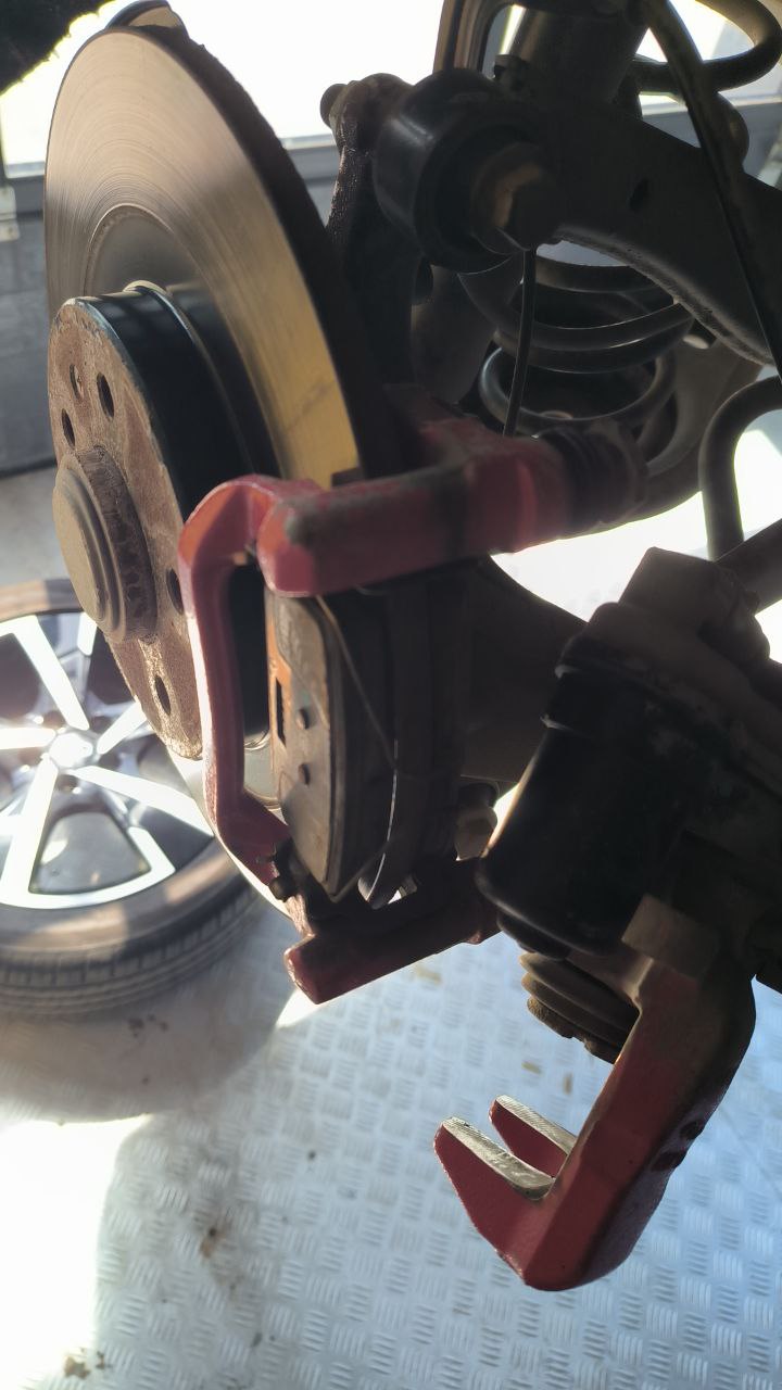

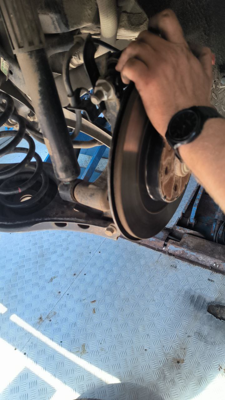

Инфа такая, родные наши колодки жесткие!
Новые щас ставлю, мягче)
anatolev
ТормОзит приятнее)?
vanya_994
ТормОзит приятнее)?
Ещё не знаю, момент, щас все расскажу))
anatolev
Ты там осторожнее) притереть их надо, соточку км
Ребят, запишу голосовое. Так вот, заменил я колодки в круг. Сейчас ощущение ощущается только положительное. Во первых, уже нету Скрипа бесячего во вторых, торможение стало плавнее с новыми колодками, потому что нет таких резкого торможения едет сейчас прям можно сказать, не узнать её. Вот то, что доволен заменой колодка колодками, ещё задний ручник там снимали, там все почистили, все промазали, все сделали все аккуратненько, там все смазали все петельки. Вот это вот так что на пробек 33500, конечно, может быть, и рановато. Я поменял, но начали скрипеть. Из за этого я решил так, что я даже не жалею о том-то, что я их поменял всем удачи на дороге
Akhmed_Mu
Старые не фоткал, какой остаток ?
vanya_994
Остаток был, но они какие то прям капец, покоцаные были

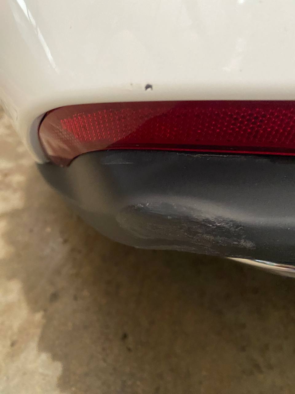

Вхерачился я в субботу задом в какую то херню(я вообще не виноват, там девка шла в юбке, ну я сдаю задом смотрю на нее, парктроник запищал ну хер с ним думаю малеха еще можно, он сильно кипешной, и смотрю ей вслед) ну и херак приехали, вышел посмотрел, как говорится обидно досадно, но ладно, сегодня помыл на работе, думаю надо наверное .бнуть деревяхой изнутри, попробовать выпрямить, глядь а там такая фигня, через день само выправилось)
vanya_994
Юбка норм? ???
anatolev
Юбка норм? ???
Джинсовая), по самое немогу
vanya_994
Ну тогда не так обидно ?
