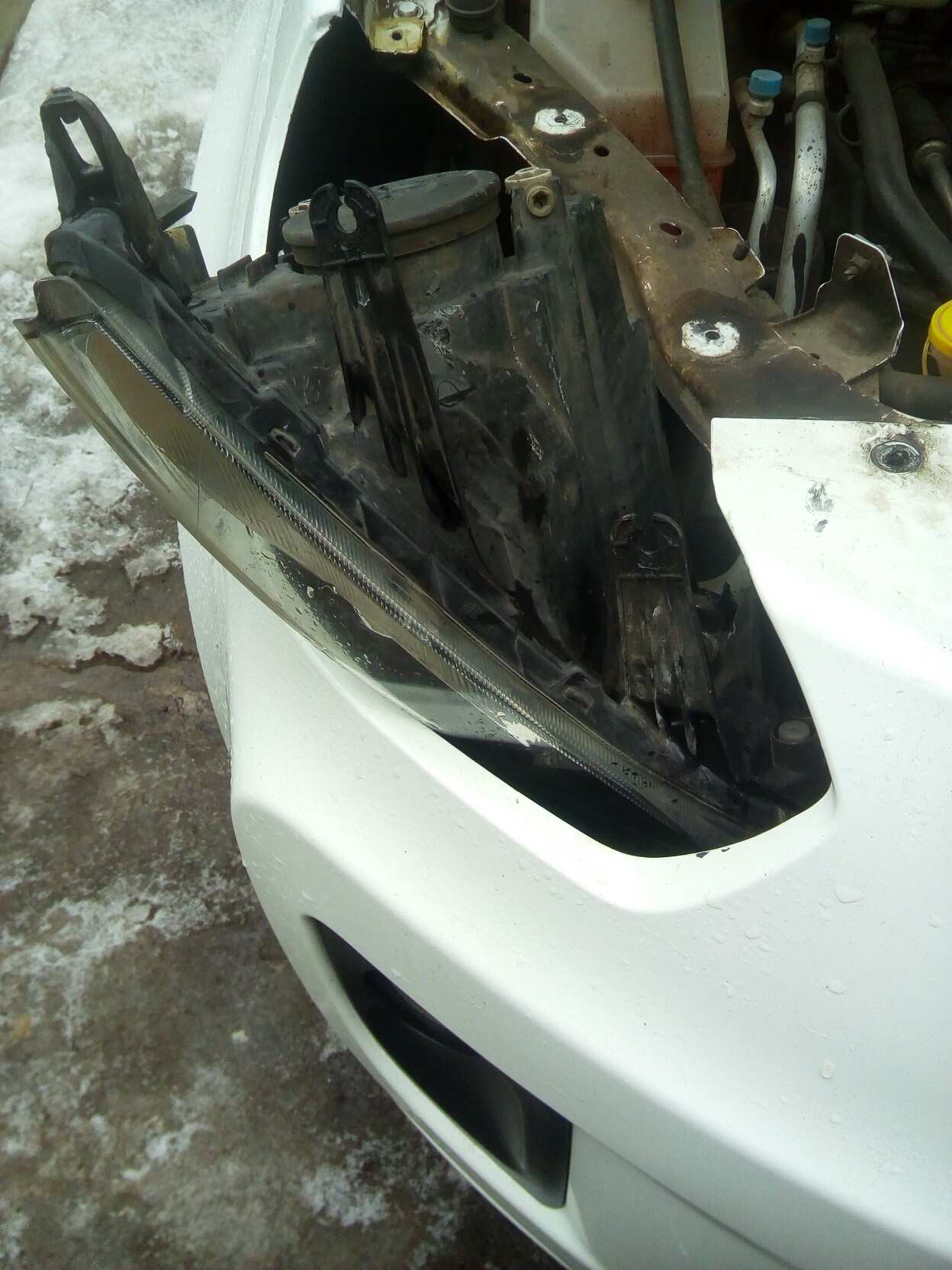

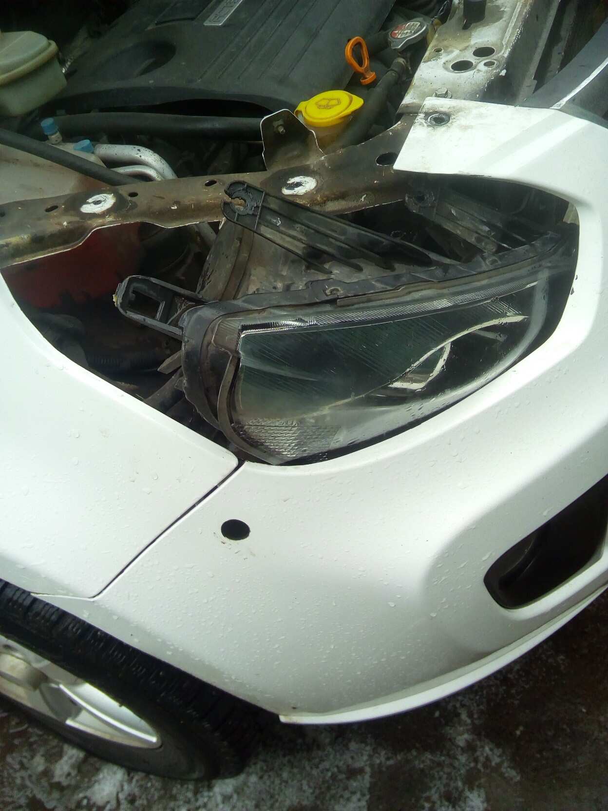

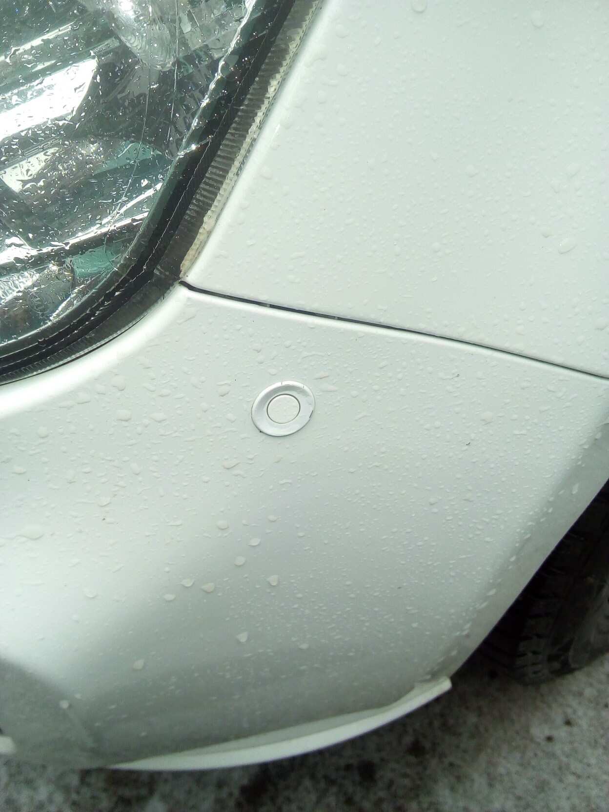

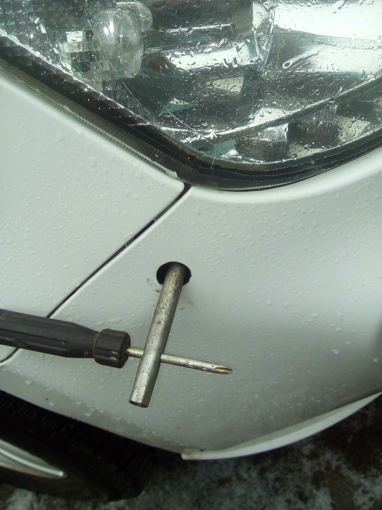

Вообще потухли 3 Светика. Проходили от замены год. Спрашивали зачем дырки в бампере,которые заделаны датчиком партроника!. Да просто. Не надо бампер откручивать.
Ниже фотки. Все без лишнего гемора. Процесс снятия 5 минут. Ставим все в обратной последовательности.
Добавлено спустя 2 минуты 10 секунд:
Коменты под фото. Как то не последовательно фото выложились
Заглушка с другой стороны. Там все в порядке.
Ещё ниже опускаем и снимаем фишку с проводами.
Выковыривает датчик. И ключиком откручивание.
Оттягивание на 5 мм бампер на себя. И опускаем фару вниз
Потойной сверху. И сверху бампер.

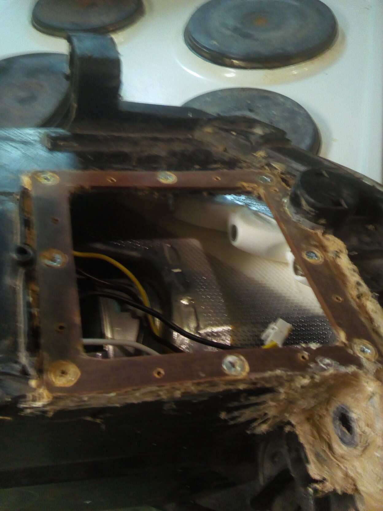

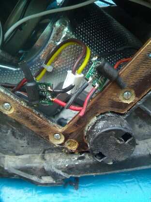

Продолжаю извращаться. После ремонта начал заплавлять пояльником дырки прорезаные ранее. Пластмасса тонкая,даже добавлял,получалось фуфло,после неоднократных отрезать,запаять...и так уже тройку раз. Плюнул и сделал для будущего.
Вот он. Взял по шире отверстия старого на 1см по периметру
Клей. Много не мажте,пластмасса тает от него. После сушки наждачной обрабатывается.
Текстолит. Вроде пожещче
Сама заглушка в деле
Тоже.
Заглушки дверные облицовки ВАЗ 08-09
Вставил.
Крышка из органики.

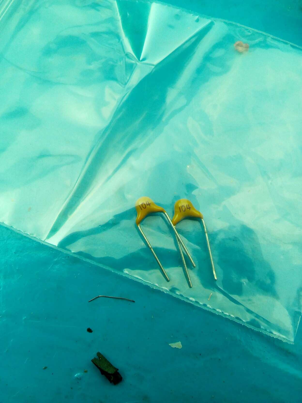

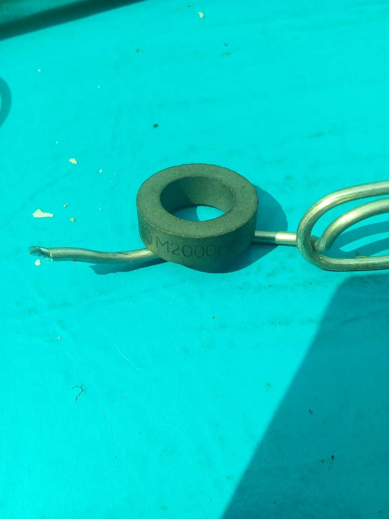

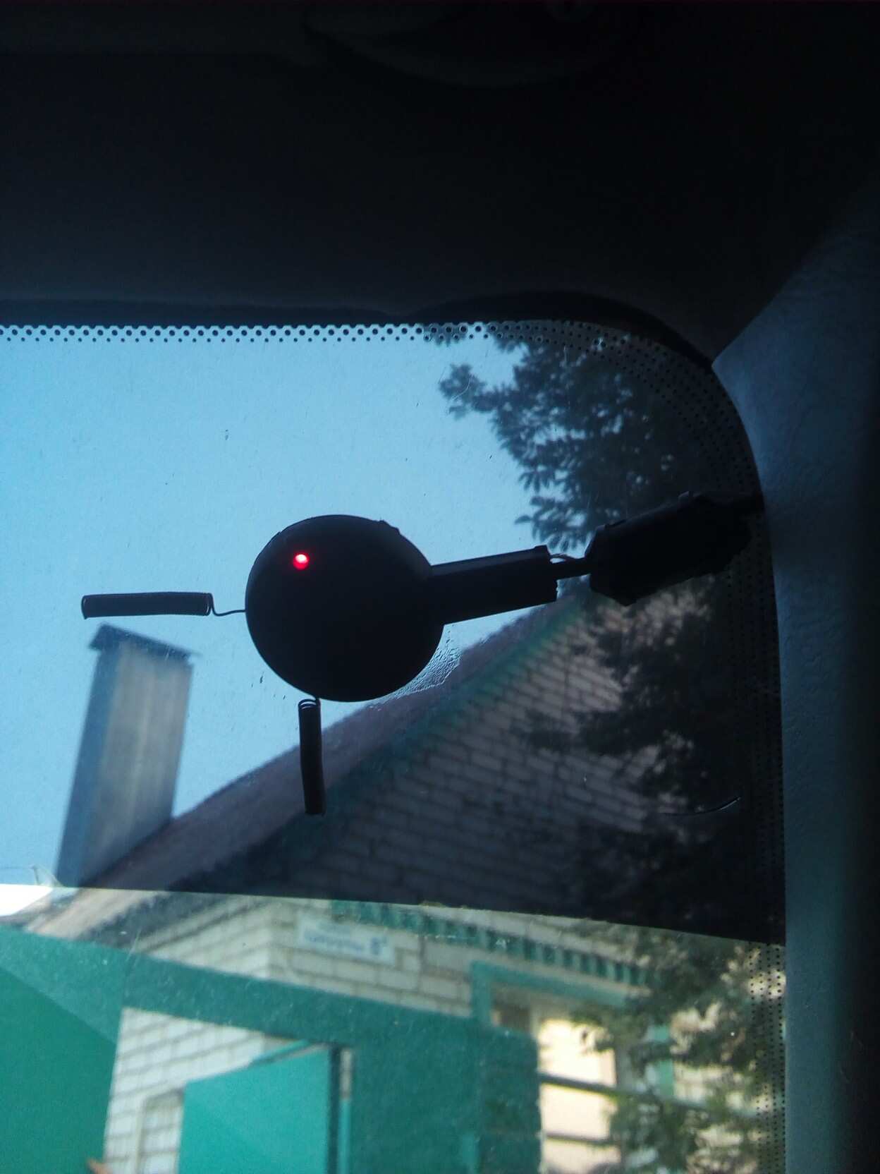

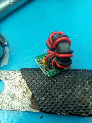

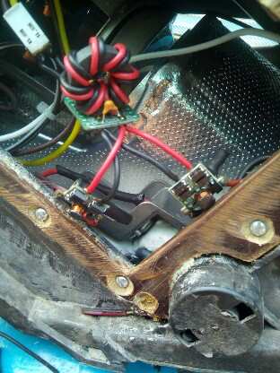

Машина ФЛ. Родня приехала. Да! Фары я ему переделал как у меня,на дровах МР16. Проблем нет, светят. Далее видно будет все на фото. Поставил он на лобовуху Орион*таблЭтка* и началось. То поет то не поет. За городом ваше АХТунг,тишина. Родной антенны нет. С его слов,достала откручивать ее в гараже. Вообще было сделано:
1. Поставлены 2 феррита на защелке, возле антенны и мафона. Итог - 0.
2. В закромах нашел кольца, провода взял от БП компа и поперли делать.

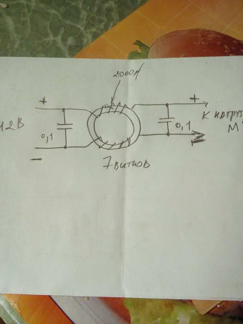

На таблетки родные усы убрал. Они по 35 см длинны и толщина 0.15мм. оторвали их.Под рукой была проволока лаченая 0.6 мм,вот ее и намотал 75 см в спираль. Толщина роли не играет,если только не пруток. Эстэтично. Кольцо 2000 проницаемость и провод, получилось 7 витков,можно 6 не меньше. Иначе толку не будет.
Все спаиваем как можно ближе друг к другу, МР 16 и прибуду с кольцом.
И Вуаля,все работает. Радио прёт хоть где,не пердит не тухнет,все частоты четко берет.
Добавлено спустя 8 минут 21 секунду:
Схема.
Кондеры по 0.1 мФ керамика
