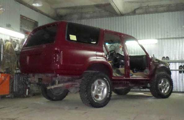

Из коммуникаций проложил кабель для камеры заднего хода, потолок и двери в этом году трогать не хочу. А торпеду я снимал давно, проклеивал воздуховоды, но левый воздуховод что то глючит.
Утеплил пол багажного отделения, а то иногда вылезают в лес и спать в багажнике холодно было)))
Добавлено спустя 5 минут 55 секунд:
Кстати, кто будет делать шумку вот расклад на пол:
7 листов сплена
9 листов виброизоляции
Это если покрыть арки, пол и под задним сиденьем. Не залезая в кузовную часть.
Размеры листов не мерил, стандартные какие то.

На прошлой недели занимался этим же, постелил вибру и шумку, вату с ковра отодрал. А началом для этого послужил ремонт пола в районе ручника, визуально там все было в порядке, при детальном вскрытии оказалось Причина -китайская тупость, не иначе, отверстие под выход ручника проходит через кронштейн ручника и сам короб, из салона все загерметизировано пластиковой вставкой, и все бы ничего, только отверстие в самом коробе больше этой вставки, соответственно в салон ничего не попадает , а в полость между кронштейном ручника и коробом заливает ,а вытекать там некуда, изнутри сгнивает все напрочь.Проверь у себя пока салон разобран.
P.S. У тойоты ручника в этом месте нет, китайцы намудрили сами уже...
