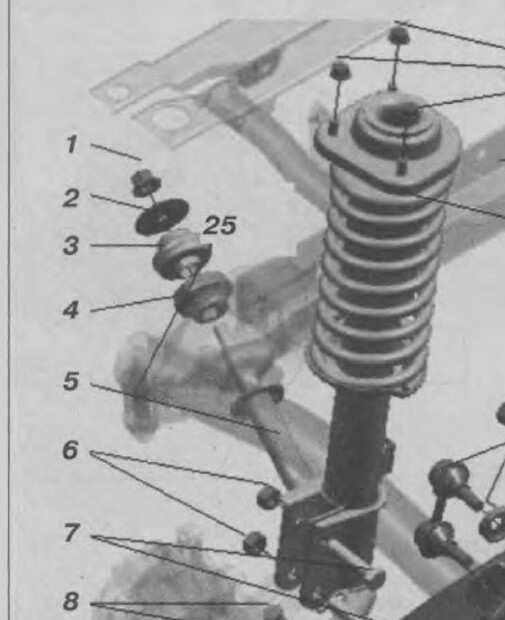

Подскажите пожалуйста, какой стороной ставятся втулки ? В сети 2 варианта нашел, какой верный ?

Как на нижнем фото. ИМХО

Верхний это из книги по индису, нижний просто с гугла. Пробовал ставить как по книге, но расплющивает сильно втулки, вот и думаю, может наоборот надо

нет, ребята. как на верхней правильно! на передней резинке есть дистанционная юбка, которая отделяет рычаг от подрамника по металлу.
я из за того что нужно было сделать срочно взял резинки с рессор уаза 469 и поставил их обрезав по размеру вместо штатных раздавленых. внутренний диаметр великоват, но я впихнул тосольный шланг с гбо с самой тонкой стенкой. и знаете, проехал уже км так 400. удивился тишине. одновременно заменил шаровые. поставил GMB mazda626.естественно проточил. масленки не ставил. заглушил болтами.
