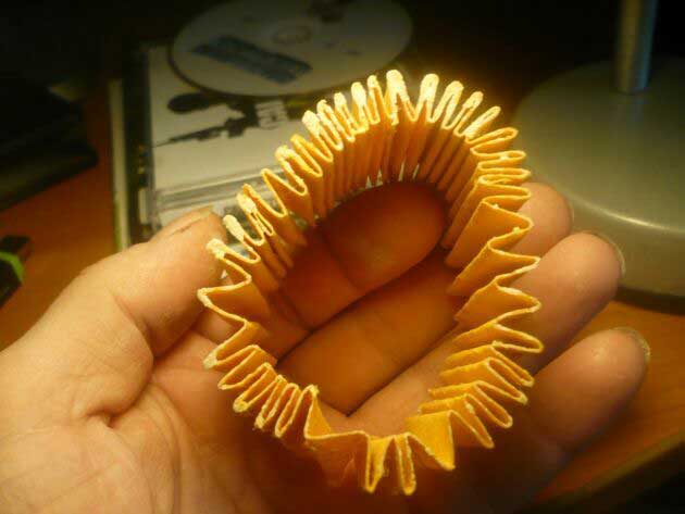

Сам поддельный фильтр без надписейВнутри стоит такое чудоС обратной стороны чуда,есть клапан.Верх бумажки был приклеян к железке,но от лёгкого движения руки......)))ОТОРВАЛСЯ!!!Сам клапанВот и вся бумажка,призванная очищать масло на протяжении 10тыщ пробега.Что буду ставитьТут не видно,но уверяю бумаги здесь раза в три больше,судя по плотности её укладки. _________________ Подпись

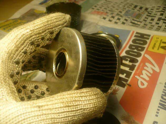

Итак продолжние фотосесии Теперь родной(заводской)маслянный фильтр,который я снял с машины и который отработал 8тыщ.Я по наивности думал,что он будет как и первый,но нет этот другой.
С левой стороны резинка,на прошлом её не было.Вот так она стоитСамо чудо(оставим это название)Здесь правда оно больше и шло вплотную к наружным стенкам фильтра.КлапанБумагу пришлось отрывать.Сама отходить не желала.Всё залито компаудом очень качественно.Обратите и сравните ту железку внутри и эту.Разница очевидна.Клапан тоже отличается. _________________ Подпись

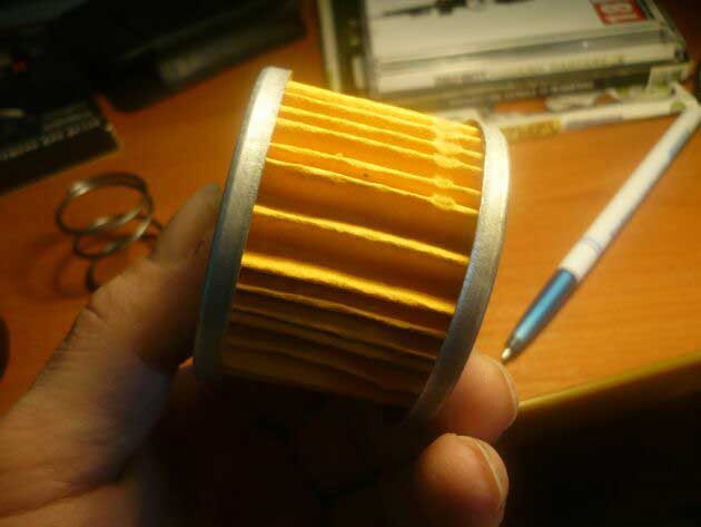

Пришло время менять фльтр о котором я писал ранее ADG02110 и естественно я его тоже вскрыл.Ну что же,качество отличное и между ним и оригинальным(а не поддельным)фильтром,можно ставить знак равенства.
