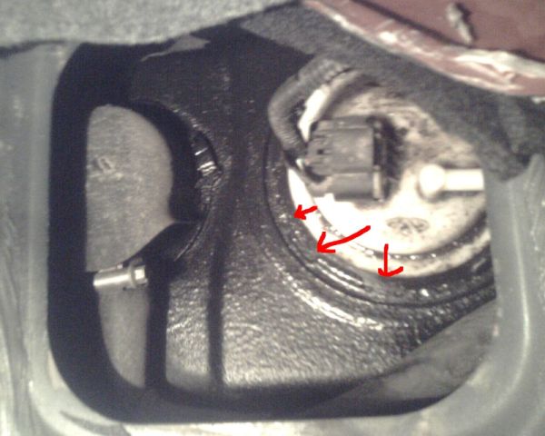

Вообщем еду из Престуса - прусь от тачки, периодически давлю тапку - можно ведь, охреневаю от той мощи которая при скорости 140 есть в запасе ( реально чувствуется) - и думаю - надо начинать засекать какой расход бензина, думаю заеду сейчас на ВР на Волгоградке у Автогаранта, попрошу заправить до щелчка - чтоб потом расход посчитать, приезжаю - прошу заправить - иду платить - сам смотрю в окно - типа, когда закончат заправлять чтобы можно было оплатить - и вижу .. как под днищем хреначит бензин - не капает, а так достаточно сильно течет - машу заправщику, он прекращает, плачу - отезжаю - течет - вообщем как первый раз, в этот раз думаю разобраться - еду сразу в гараж - буквально километров 8 от заправки - почти не капает - на яме ни фига не видно, видно мокрый бензобак и трубки, также как в первый раз, окей - будем проверять как у больного - методом пальпации (давить во все места, пока не станет больнее всего) - для чего лезу в яму, прошу брата те 2 литра бензина, которые были в гараже в канистре - медлено заливать в бак - а с низу буду смотреть - он заливает, начинает капать с бака на землю, а откуда он сочится - не видно, но точно не из тех труб, про которые я подумал в первый раз... Окей - вылезаю из ямы, снимаю заднее правое сиденье, задираю ковер - вижу лючек ( про его существоание - не знал раньше - GArtV на встрече показал всвязи с темой шумоизоляции - типа лючек не зкреплен даже, сверху тоненький коврик - спасибо ему за это) - открываю лючек - вижу бак с большой пластиковой белой "пробкой" что-ли - к ней идут провода и из нее - пластиковая трубка выходит - вообщем мне показалось, что это бензонасос - сорри если лоханулся. Вообщем из под этой пробки - очень душевно фигачит бензин, что там - трещина??, отсутсвие прокладки?? - пусть в сервисе разбираются, на неделе поезжу аккуратно ( полный бак лить не буду) - а в субботу к ним.
Если у кого какие мысли по данному дефекту - делитесь, попробую выложить фотку места протечки, сделанную на телефон

Фотка места предполагаемой утечки бензина
Фотка с открытым лючком поз задним правым сиденьем - течет из под белой пластиковой фигни ( бензонасос?!?)

Ссылка на сообщение 11.09.2006 10:57
Лекзандер писал(а):
Фотка этой места

Молодец, все хорошо описал. Это бензонасос не притянут или при установке перекосило резиновую прокладку. Можно самому открутить (как сделал бы я - не люблю текущего бензуса), а можно и до сервиса доехать (каждый выбирает свой путь) и тихонько намекнуть на предмет прокладки. Только есть одно "но": надо присутствовать при проведении этих работ, чтобы вместо новой прокладки (кторой скорее всего не окажется на складе) не вырезали из покрышки или из камеры (она не бензостойкая ниразу) или не нафигачили туда вместо прокладки герметика - он попадет в зебин и забьет топливопровод или бензонасос - что еще хуже (его не поменяют по гарантии - спишут на плохой бензин).

Вячеслав - спасибо за инфу, запомню ( и про стоматологию и про присутствие на сервисе)
И исправь пожалуйста в сообщение с фоткой, а то "Фотка этой места" звучит прям по китайски
Конечно ездить с такой фигней - не очень приятно (психологически), хотел было сам посмотреть - да там места не особо много - между лючком и бензонасосом, тяжело будет крутить и чинить, плюс домой я приезжаю далеко после 21.00 - дела домашнее и уж полночь на дворе - и хочется спать ( встаю в 5.30) - поэтому убить часть вечера - жалко, благо на гарантии машинка, да и сервису тоже надо учиться и тренироваться, чтобы если у кого еще такое случилось - они бы не лазили вокруг машинки, а сразу чинили.. Да и пока про Престусовский сервис - плохого не говорили, а Василий ( менеджер который отвечает за сервисное обслуживание) - на мой взгляд - очень адекватный..
Так что - планирую в субботу в сервис, как будет продолжение - напишу.
