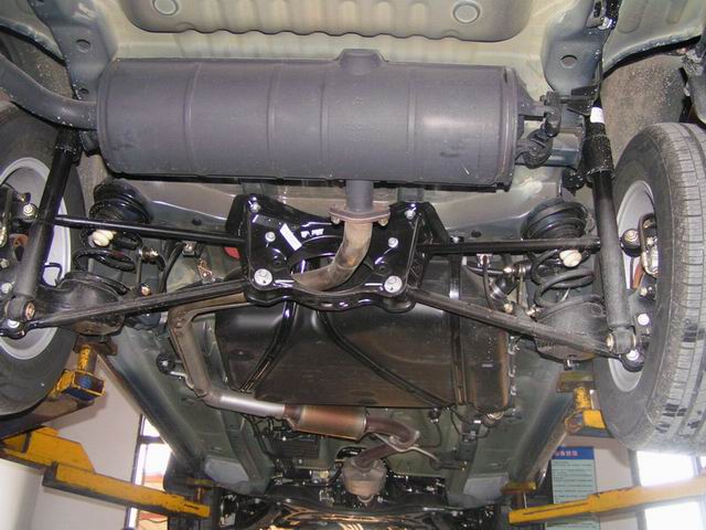

А баки от версии 2,4 и 1,8 одинаковые??? можно ли их поменять.
Хочу выкинуть бак с двумя половинками и на его место установить неделенный бак.

может я и ошибаюсь, но у 2.4 ( половинчатый бак ) снизу защита металлическая . а вот у 1.8 ( цельный бак) ( видел в сервисе ) нет защиты - решай сам

хто-хдето писАл, что на 1,8 - пластиковые баки, а на 2,4 - железяковые.

на 1.8 баки пластиковые и без разделения - у себя видел Smile

Смотри у себя, вряд ли позволит выпускная система без переделки.

в нашем баке есть промежуточный насос, в целом баке его нет. вот и вся арифметики.

а если эти две половины бака соединить шлангом снизу? снять бак припояить штуцера,и бензин сам переливаться будет,я думаю тоже как вариант

Я тоже об этом думал Yes но надо посмотреть какой нибудь другой железный бак.....прямой,а переделать можно непроблема

Под карданом? (дла тех у кого 4х4). Если 4х2 то в принципе можно, но зачем? Слева стоит перекачка, кажется такой тип называется режекторный - из тонкой трубки под давлением струя топлива вливается в толстую, попутно затягивая с собой окружающее топливо, и потом по этой трубке сливается в стакан бензонасоса в левой части бака. Работает нормально, обе половинки высасываются паралельно.
Трубка под днищем просто пожароопасна, оторвать её на кочках-как два пальца облить. Если уж неймется - поставьте второй насос и внедрите вверх бака клапан на обратку, который будет регулировать давление топлива. Это будет технически грамотнее и безопасне, но повторю- смысла в этом не вижу.

Вот именно из-за второго насоса и хочется сделать.Так как второй(слева)ломается у многих,и у меня было.Или поставить прямой бак(на 2.4 с передним приводом) с одним насосом,но не пластиковый как на 1.8 а железный. Занялся поиском похожего.
