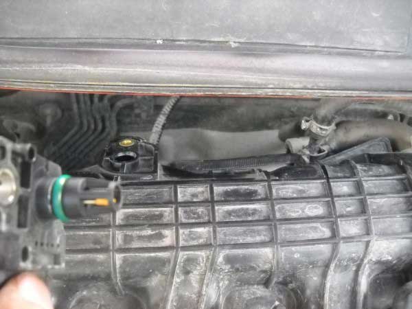

По поводу дёрганья авто!! Диагностика нечего не выявила!! Смена бензина не помогла!! Почитав Украинский форум прополоскал в спирте датчик МАР и клапан картерных газов и вымыл двигатель , итог - дёрганье ушло!!
Фото с Украинского форума принадлежат (( Sergg ))

Добрый вечер, сегодня промывал клапан рециркуляции картерных газов, и забыл, в каком направлении ставить, в одном положении похрюкивает, в другом вроде нет, но хотелось бы поточнее.

В том то и дело, что нет, облазил весь инет, вроде нашол на украинском, но хотелось бы поточнее, а то перевернул(судя, по тому как должен стоять), начал похрюкивать, хотя раньше не было......

На 1,3 если заглянуть за жабу его видать...
