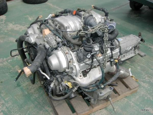

С ходовкой пока меня всё устраивает ,дошло время и до пересадки сердца.План таков; вживление в Deer двигателя от тойота V8 VVT-i объёмом четыре лита и мощьностью около 280 мустангов.К нему АКПП А 340 е,и раздатка от сурфа.Двигатель уже заказан ,всякая инфа по заграничным форумам собирается. XeXe
Под капотом двигатель будет выглядеть примерно как на фотке.
[img]http://lh5.ggpht.com/_9X7YMZr2upc/TTrs_pBYvrI/AAAAAAAAQ0w/Nu6bPW7RLKQ/s640/116_2210.jpg
Добавлено спустя 34 секунды:
Добавлено спустя 1 минуту 50 секунд:
Заказанный двигатель .
Добавлено спустя 1 минуту 27 секунд:
Акпп и раздаточная коробка.

пестец...
трансмиссия Сурфа-Раннера это переживет?
ехать за счет автомата?
тема не раскрыта Izvini

Давно всё испытано и не раз.
Добавлено спустя 19 минут 40 секунд:
Постройка Ранера.http://www.downunder4x4.net/forum/showthread.php?t=3351

ну то что дури там за глаза вижу...
выехал сходу вижу...
а как долго он это может повторять?
а самое главное... цель? для чего это?
что получаем в итоге? в перспективе?

Geny
Dimas строитель...
а вот цепная раздатка такое наверн не долго выдержит... хотя их как грязи по 7-8тыр..
не знаю.. я отказался от замены мотора.. хотя их у меня есть..

вес движка?

Вес двигателя + акпп в районе 250 кг XeXe

я пока не понимаю как цепная трансмиссия будет держать такой момент..

На 470 лексусе в кузове как у 120 прадо ,цепная фултаймовская раздатка.На дреговых скайлайнах GTR родная цепная раздатка держит 1000 пони без проблем .А у них старт на сликах с места с 7тыс об.

DIMAS Если уж такой капитальный подход , попробуй после автомата от Лексуса воткнуть раздатку вместе с механической коробкой от Ранера через пластину , понижаек будет море 40 вперед и 4 назад, самая нижняя в районе 14-15:1 в зависимости от коробок для 44" колес вещ нужная, плюс повышающая для трассы , все равно уже своего Оленя в катлету превратил Smile.
