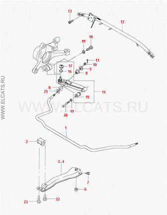

Здраствуйте!Подскажите какие шаровые рычаги и резинки стабелизатора(устанавливается в рычаги) подходят? Родные разбило за 30000км!От матиза подходят и не будет проблемы сход развалом?
hafeibrio
Когда Wiki начнёте пользоваться?Ааааааааа!
Daewoo Tico 45200A-78B00, Matiz 96316765, Japan Cars J30009JC, Febi 17506. Какой найдёте дешевле, на ваше усматрение.

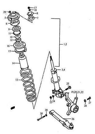

Если развал с первого взгляда измениться, надо будет подточить верхнее ушко крепления передней стойки. Не поворотный кулак а именно стойку. Я делал не снимая. Получилась регулировка развала также как на Вазах.
Сайлетблоки также от Матиза или от Тико.
