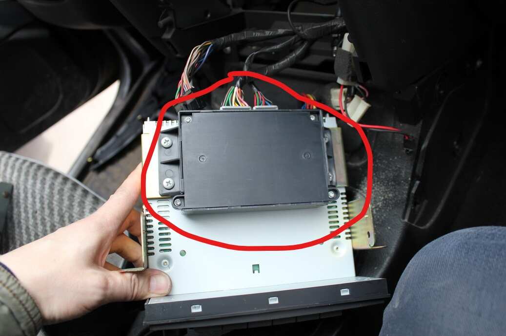

Inkarnator писал(а):
Знать бы чётко где именно мозги климата там
Блок климата с "мозгами" у тебя ОТДЕЛЬНЫЙ - коробка черного цвета, прикрученная снизу к балалайке.
На балалайке лишь кнопки управления им... которые и глючат.
Для начала, тупо сделай reset...
Если не поможет, гы, то привыкай... и ищи закономерность в проявлении этих глюков, чтобы их учесть...
