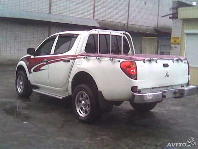

Хотя вот здесь как-то совместили дугу и тент, но за счёт чего дуга держится? Или это просто бутафория..

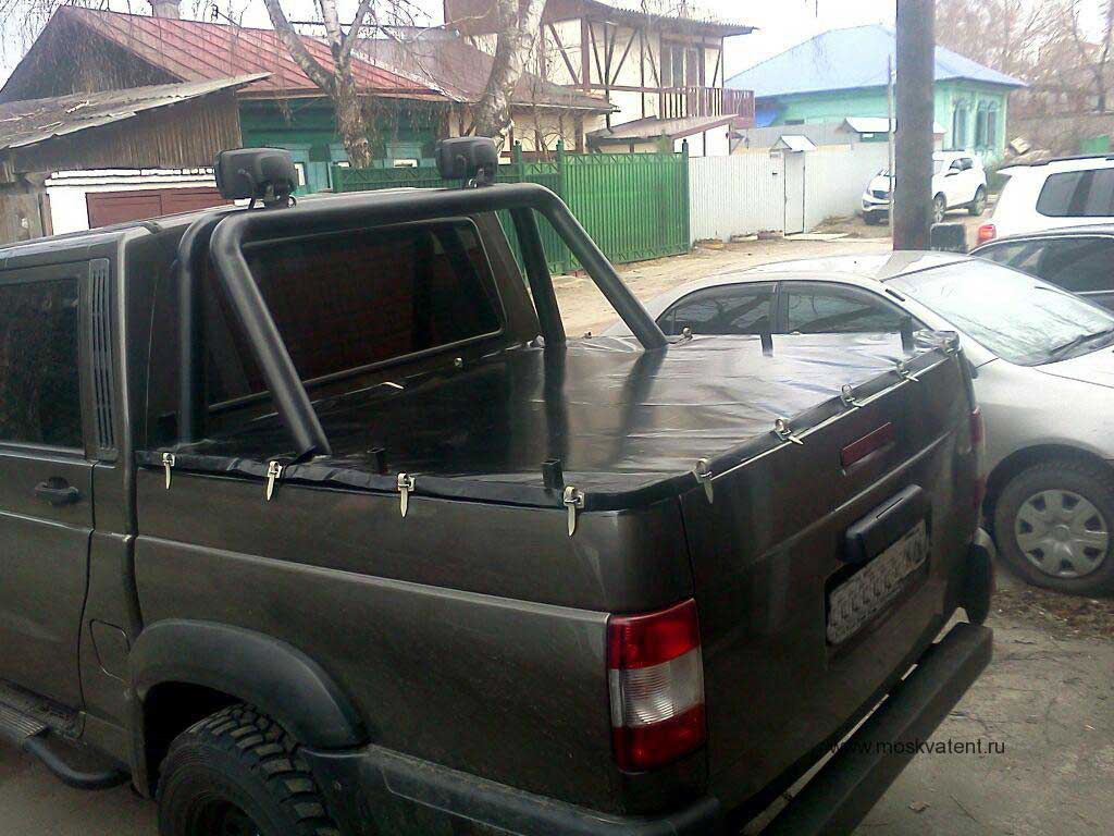

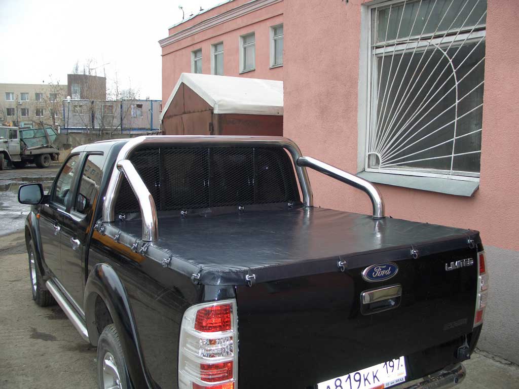

Ну я покопался еще в инете, делают тенты с вырезами под дуги, такого плана:
Фотки
Буду тогда весной варить каркас с дугами, посмотрим что получится. Пока не попробуешь, не узнаешь, что для самого будет удобнее..

Через вырезы будет вода попадать. :
