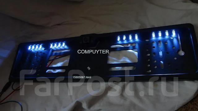

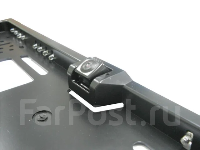

а подсветка номера? в рамках с камерой подсветки ни разу не видел, а у меня рамка с подсветкой, поэтому и мудрил.
Из двух одну сделать!
А вот, кстати, рамка и с камерой и с подсветкой: Crazy
http://prikuriavto.ru/katalog/avtoelektronika/ramka_pod_nomer_s_kameroy_zadnego_ ...
http://www.farpost.ru/vladivostok/auto/audio/accessories/ramka-pod-gosnomer-s-ka ... 1250р.
