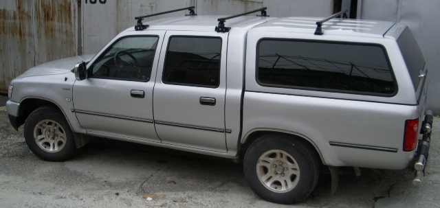

Начнём с кунга, крыши и рейлингов.

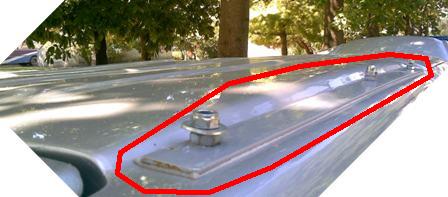

Затем решил использовать максимальную длину. На текущий момент установил усилительную полосу 50х5 мм с мягкой подложкой, можно установить рейлинги в любое из 3-х мест, расстояние между крайними упорами может быть 230 см.
По началу сделал так. Длина между упорами 90 см, между крайними 180 см.

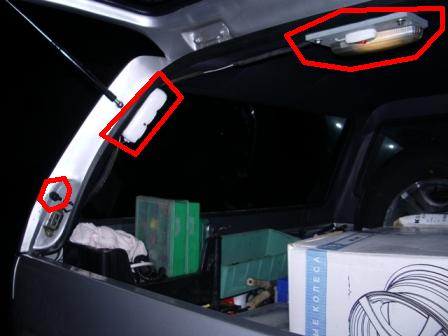

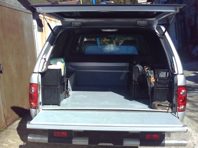

Светильник (Волговский) с принудительным выключателем и автоматизированным включателем от крышки. А также розетки 220 В от инвертора для болгарки, паяльника, переносных ламп и прочего электрооборудования мощностью до 850 Вт (мощность болгарки).
Установка защитной фанеры (10мм), к которй можно крепить что угодно и куда угодно, и кузов не царапается да и масса других плюсов.

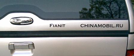

Надпись на крышке кунга (между словами оставил место для какой-нибудь симпатичной эмблемки, но самой эмблемки пока не нашел)

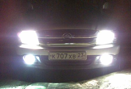

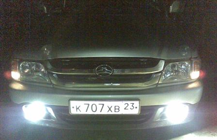

Поговорим о головном и дополнительном свете. Всё представленное на фото является окончательным вариантом ввиду полной удовлетворённости светом !!!
Головной свет - биксенон Шоу-Ми 5.000К (обратите внимание, что идиотские желтые габариты при включении головного света отключаются - так, имхо, симпатичнее :) )

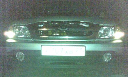

Штатные габариты с туманками - ксенон Шоу-Ми 4.200К. Сами туманки Сэйфовые, ради них юбку бампера специально от Сейфа поставил.
Только габариты (штатные)

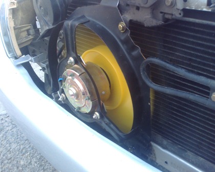

Внимание !!! Предупреждение !!! При изменении конфигурации охлаждения, и механической и электрической составляющих, - имейте ввиду, что первая проверка будет сильно отличаться от последующей реальной работы... Поэтому выводы делайте только после нескольких дней эксплуатации (3-5 дней)...
Логично объяснить это можно только наличием и дальнейшим разгоном в процессе эксплуатации воздушных пробок в ГБЦ... Может есть и другое объяснение, но... я его не знаю... Примите это как должное и не повторяйте моих ошибок...
Сразу же после приобретения Дира почти 2 года назад родной термостат заменён на тойотовский 82 град. Родной карлсон сразу же был заменён на самый мощный из доступных - волговский Бош. Вместо бестолково греющегося шунтирующего резистора (сам резистор выкинут за ненадобностью) для первой скорости вентилятора (91 град.) установлен перед радиаторами дополнительный вазовский электромотор с переделанной крыльчаткой. Таким образом, на первой скорости (и при кондее тоже) включаются ПОСЛЕДОВАТЕЛЬНО оба карлсона, на второй - включается основной карлсон на полную мощность (на практике никогда ещё не включался, не было, видать, нужды в этом).
Есть такой же дополнительный штатный тойотовский № 88590-89102 - но очень дорого ... (Р799, спасибо за инфу).

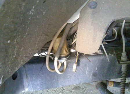

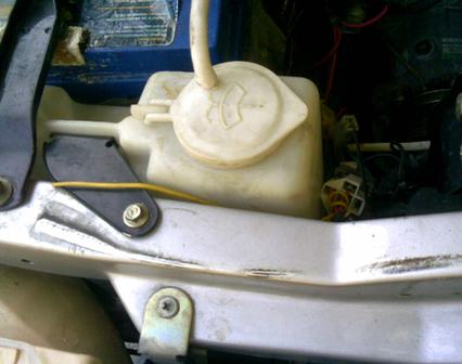

Задолбал конденсат с кондишна, поливающий улицу и задолбала необходимость долива бачка омывателя... Решение пришло само собой Smile - берём внешний моторчик омывателя (110 руб.), резистор регулировки освещения панели (60 руб.), трубку вакуумную, и подключаем всё воедино от питания компрессора кондея. В ближайшем будущем, конденсат будет перенаправлен в другой, уже установленный, но ещё не подключенный нивовский бачёк для мытья рук или ряхи тёплой водой Smile.
Подключаем моторчик от какой-то Лады... И бачёк омывателя летом всегда полный.
Вставляем трубку от моторчика в бачёк и регулируем резистором (8-12 Ом) небольшую скорость перекачки конденсата в бачёк. Заодно посмотрите на крепление решетки радиатора - при ломающихся клипсах милое дело...
Это дополнительный бачёк от Нивы, пока никуда не подключен, но будет использован посредством вынесенного на улицу, но малоприметного выключателя с регулятором оборотов, как рукомойник (вода то всегда теплая будет, даже зимой)

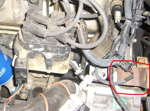

На наших авто используется достаточно стандартный ДК, но с разъёмом от Пежо. При первом малейшем возникшем подозрении на "залипание" ДК, я взял обычную стандартную джиэмовско-бошевскую колодку ДК и подключил в параллель все 4 провода с родной колодкой, что позволяет использовать хоть китайский, хоть пежошный, хоть джиэмовский, хоть бошевский датчик кислорода в любой момент времени безо всяких более переделок, отрезаний, наращиваний или паяний. На фото у меня установлен самый дешевый вазовский ДК - работает нормально и на газу, и на бензине !!!
Вот что получилось... На китайской колодке 2 правых провода - подогрев (полярность не имеет значения), крайний левый - сигнальный, второй слева - оставшаяся масса от ЭБУ.

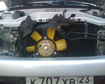

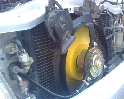

Ещё пара моментов добавлены мною для улучшения охлаждения на скорости выше 80-100 км/ч. В связи с неразумным взаиморасположением решетки радиатора и самих радиаторов на скорости штатная система охлаждения совершенно не эффективна, поэтому установил я между Сейфовой юбкой бампера и радиаторами воздухонаправляющие щитки из газелевских брызговиков для улучшения обдува радиатора двигателя. Так же с этой целью чуть выше приподнял номерной знак, т.к. при родном крепеже знак напрочь закрывает воздуховход бампера. После сией операции темп-ра движка вообще перестала повышаться при любой повышенной скорости (речь о жаркой погоде, естессно).

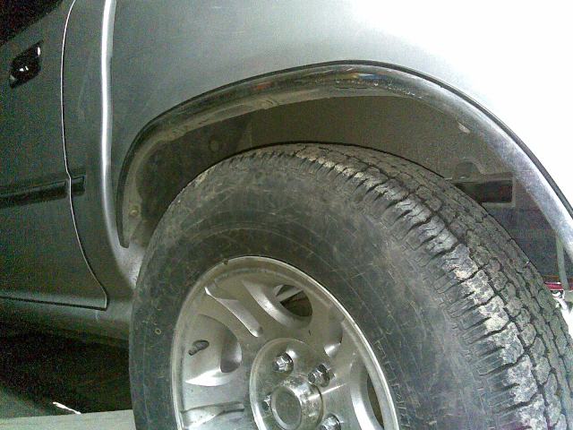

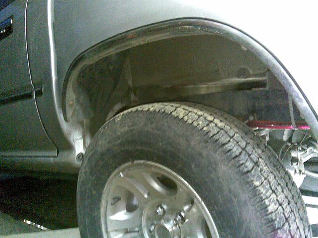

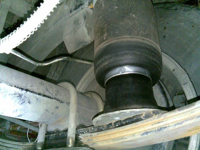

Установил также пневмоподушки в довесок к родным, но "облегчённым" на 2 листа рессорам на задний мост своего Дира с ресивером, компрессором, манометром, кнопочкой в салоне Smile. Многочисленные подробности здесь http://chinamobil.ru/bb/viewtopic.php?t=10992&postdays=0&postorder=asc&start=0
Подушки накачаны...
Подушки спущены...
Вот такая вот подушка...

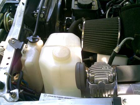

С этого ракурса - слева на право:
система электроклапанов на пневмосистему (кнопка трехпозиционная в салоне),
фильтр в разрез вентиляционно-картерной системы (только пластиковый),
розетки 220В от инвертора и сам инвертор (ИБП),
высоковольтные провода от ВАЗ-2111 с наилучшим Паккардовским проводом-силиконом (настойчиво рекомендую сразу менять вместо родных - меняются только резиновые колпачки-насвечники),
компрессор Беркут-20 (временно, пока не установлен механический),
фильтр-нулевик,
металлический патрубок-врезка вместе с высококачественным датчиком (на всякий случай, пока не используется),
вентилятор Бош вместо родного,
подпитка бачка омывателя конденсатом с кондишина.

Ссылка на сообщение 10.09.2008 13:13
С этого ракурса слева на право:
вывод рукомойника (установлен над фарой для хорошей видимости ночью при включенных габаритах),
крепёжик-кронштейн вместо ломающихся клипс на решётку радиатора,
небезызвестный нивовский бачёк как подогреваемый рукомойник с моторчиком, регулятором оборотов и кронштейном крепления,
устройство развязки аккумуляторов (УРА-120) для 2-х аккумов (пока не подключено, - второй аккум будет в кунге),
фильтр-нулевик,
компрессор Беркут-20.
