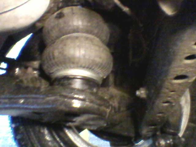

отрыв от отбойников 2.5бар
максимум 7бар
козления не наблюдается , аморты буду менять на шеви нива , мои сжатие отбой 1:1
Радует скорость реализации. Поздравляю!
Делись впечатлениями.
gtrance
gtrance
Авто: Автобетоносмеситель на шасси САМ
Сообщения: 323
15.03.2012 09:36
Вот, бубликов прибавилось. ))
