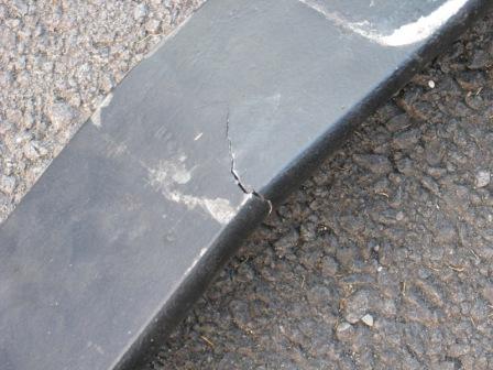

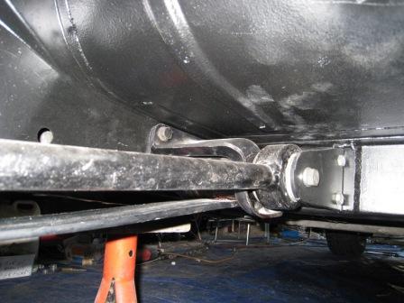

А вот в продолжение темы оставления одного листа .
У этого америкоса оставлен один лист и установлена дополнительная тяга.
Он пишет , что ему не нравится угол изгиба крестовины при езде.
перед дальней дорогой залез посмотреть на крестовину и обнаружил треснувший коренной лист.
Решил поставить 2 листа рессор.
Повезло , что увидел до того как в дальнюю дорогу отправился.
