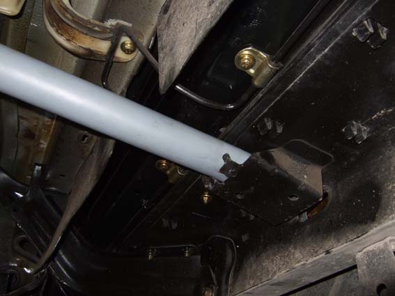

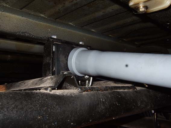

А помучившись минут 20, потом нашел, как всё изменить, на синем форуме, просто пластмассовая канализационная труба, 50-ка, мереется и вставляется , ну и вообщем как по направляющей , туда куда нада, железяка и поподает.
Оно хошо конечно, коль ежли чего, не токма что почём, а буквально вааще....
