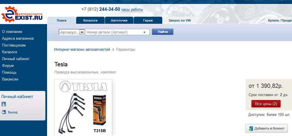

Как экзисту сказать что я отнего хочу вв провода Tesla T 315 B чтоб экзист меня понял ?
GPGriffin
Авто: Great Wall Hover 2.4
да

T315B
ха, я вопрос не понял.
просто в строке поиска T315B забей и все. других товаров с этим артикулом там нет.

Talaruss
Авто: Great Wall Hover H3 L кноп
Сообщения: 3129
Ссылка на сообщение 01.12.2014 13:08
[b]GPGriffin[/b
Он требует марку авто или vin код
И в ответ предлагает все кроме нужного
Может у меня экзист кривой

Talaruss писал(а):
[b]GPGriffin[/b
если совсем никак, закажи через офис

Talaruss писал(а):
GPGriffin
Вы что, "прикалываетесь"? По ссылке из моего сообщения куда попадаете?

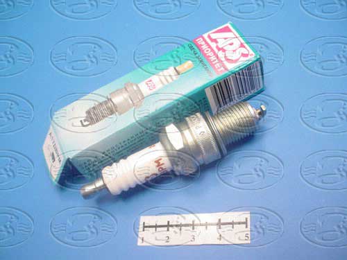

Александр2120 писал(а):
типа, нужного производителя и в рекомендуемой коробочке
Типа вот. Рекомендую, использовал на всех своих авто за последние 17 лет, ни одного отказа.

Talaruss
Сообщения: 3129
Ссылка на сообщение 04.12.2014 11:01
Сорри
Тупанул забивал полностью со словом Tesla вот и экзист был в панике
Проще надо быть ... T315 B в поиск и все
Купил в АВТОКРЕПЕЖЕ подешевле
