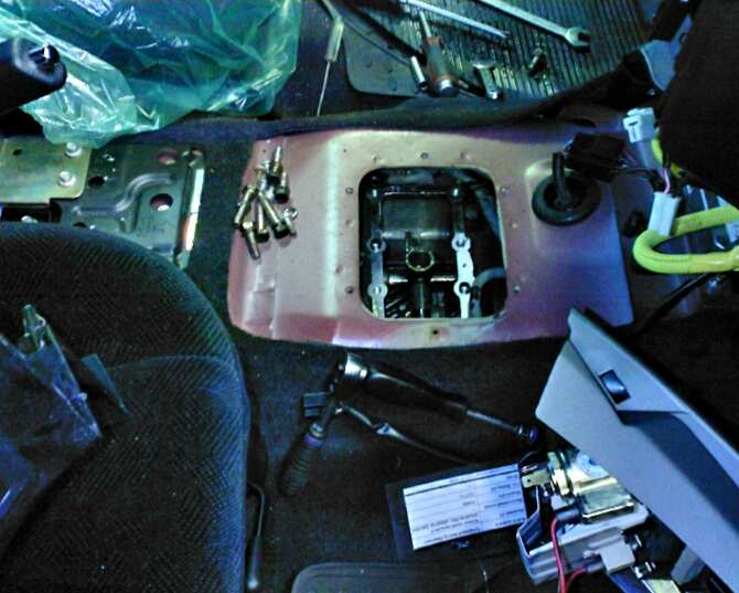

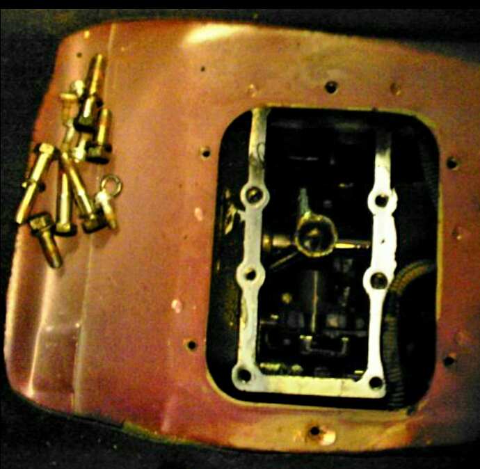

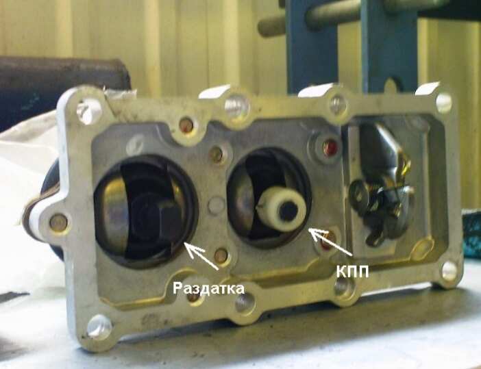

Увы, но на Н2 это физически невозможно.
Кулиса вставлена сверху в раздатку и места в тонелле там просто нет...

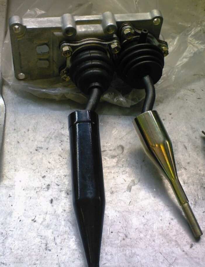

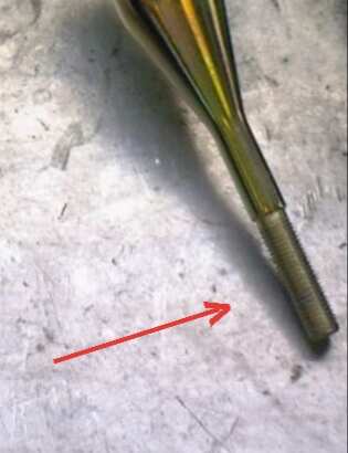

Можно лишь подогнать под себя длину ручек, удлинив рычаги в пределах резьбовой части... просто накручивая набалдашники не до конца.
