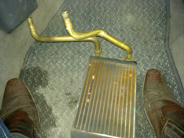

Ссылка на сообщение 23.12.2008 10:46
turyst да ну нафик паять его. Он, во-первых - из АЛЮМИНИУМА, во-вторух он полное Г по сравнению с Сюрфовым.
Вот вам разница (Сюрфовый донор уже почти подготовлен):
трубки торчали у него так-же, но влево...

Ссылка на сообщение 23.12.2008 10:48
Вот какой донор БЫЛ, пока я его вёз Crazy
зато радиатор от Сурфа МЕДНЫЙ !!!!!!!!!!!!!!!!!!!
