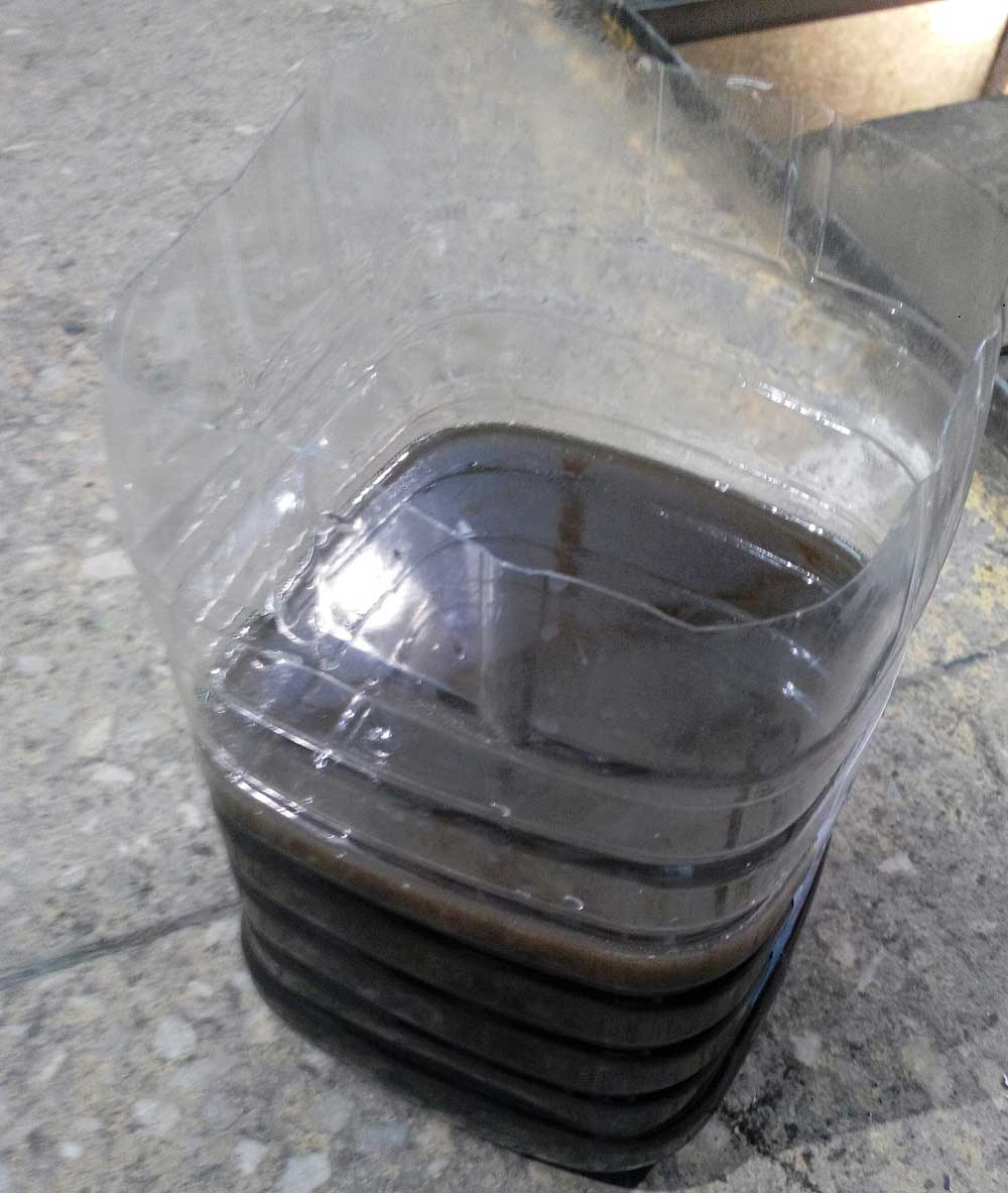

сегодня решил поменять масло в МКПП, подумал,помыкался, посмотрел на цены и решил залить ЭНЕРЖИ, брал по 300 за 1литр. Слил заводское, пока текло вроде чистое в баклажке оказалось нууу не совсем черное, но можно поюзать было(пробег 7000км.) стружки не было, масло местами отстоявшись на вид заметные пятнами как серебрянки сыпнули. Ощущения от ЭНЕРЖИ не заметил, как ехала так и едет. Про саму баклажку маслянную- этикетка приклеена ровно, шрифт четкий, по всей баклажке пробита надпись энержи под крышкой голограмма приклеена без моршин и горбылей( на всю горловину и достаточно толстая, пальцем не проткнеш))....покатаемся посмотрим....а маслице берет народ, а мы тут зажрались.
да! слил ровно 2 литра 150 гр. А брал 3 баклаги
