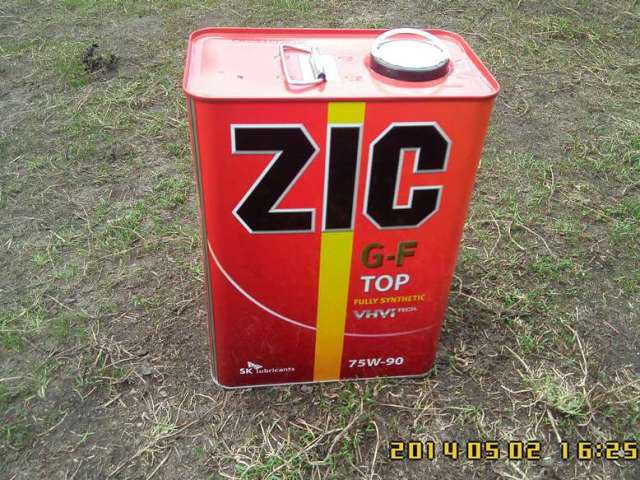

вадимка
вадимка
Авто: Chery Tiggo FL
Сообщения: 4559
18.03.2015 17:59
я к чему все это веду, есть трансмис. G4 и G5 так вот общался с челом в # масленке# магазе работает и он обяснил, что если требует кпп G4 то и лить надо G4 ,как бы даже комбинированное G4/ G5 не канает.....типа влияет на синхронизаторы а особенно на подшпипники браслетного типа( обойма железо или металл)... Юра, а посмотри, что на канистре написано 4 или 5 и как в мороз! и сеичас не гудит....А мне китаезовское понравилось!
senin
senin
Сообщения: 2239
18.03.2015 18:55

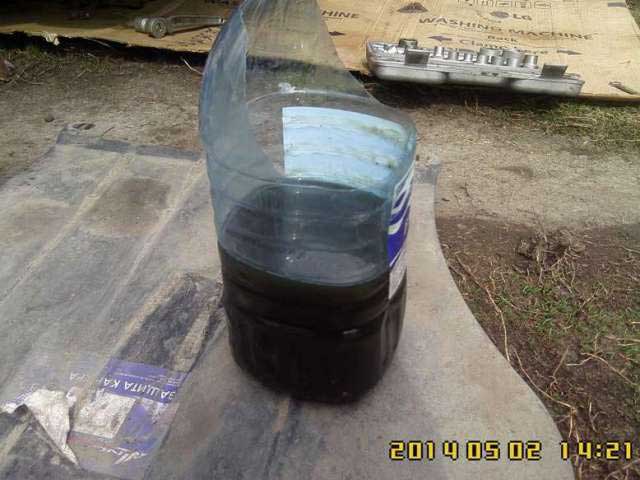

| вадимка писал(а): |
| комбинированное G4/ G5 не канает |
Как раз комбинированное и есть...! Не знаю плохо это или хорошо ?! По идее G4 хорошо для синхронизаторов, но не очень хорошо для шестерён. G5 наоборот. Призвано работать в высоконагруженых гипоидных передачах задних мостов и проч... но неважно для синхронов. Подшипникам , думаю, наплевать чего там...ведь они везде есть и , причём, всякие и там и там ! Просто сейчас вот уже появилось масло, способное работать во всех типах трансмиссии ! Моё мнение, фигня всё это ! Раньше вообще на восмёрках лили в коробку моторное масло ! Потому как не было масел, удовлетворяющим всем требованиям этих коробок ! Потом создали G4. Ну а теперь вот появились уже масла G4/G5. Время же не стоит на месте и технологии развиваются ! Я по переключению передач вообще разницы не ощутил. По шуму тоже !
| вадимка писал(а): |
| А мне китаезовское понравилось! |
Китаёзовское может и нормальное масло, я его слил на 2.5 т.км., т.к. подумал, что период грубой обкатки шестерён закончен и надо удалить стружку из коробки ! И не ошибся ! За такой небольшой пробег масло чернущее и со стружкой ! Для примера, менял на Тойоте в 80 т.км. , масло было цветом как только что из канистры ! От чего оно почернело то ?! Там же нет температуры такой как в двигателе !? То есть, получается, что оно отмыло какую то технологическую смазку ,ну и плюс продукты износа, то бишь притирки деталей ! Вадим, я бы на твоём месте слил его и как можно скорее ! А уж чего ты там зальёшь, тебе решать !
