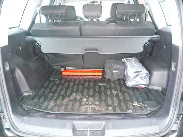

А у меня пока вот так

Мужики, а померяйте багажник ховера - ширину, глубину, высоту...
На фотках как будто разные машины проскакивают, на некоторых фото багажник маленький на других огроменный...

yurdos
где ты увидел фотку с маленьким багажником?

Ссылка на сообщение 14.08.2013 08:01
Маришка писал(а):
yurdos
И какой правильный объем багажника 900л?
например вот
может ракурс такой неудачный...
Померьте плиз Friend
PS: И какой правильный объем багажника по мурзилке ~900л?

Ссылка на сообщение 14.08.2013 08:16
