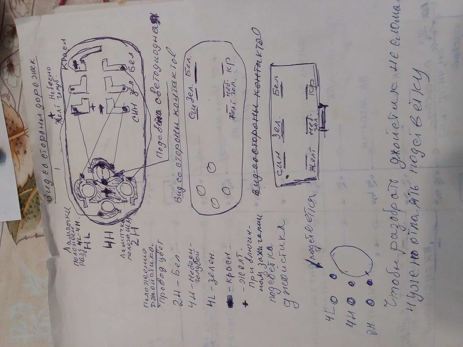

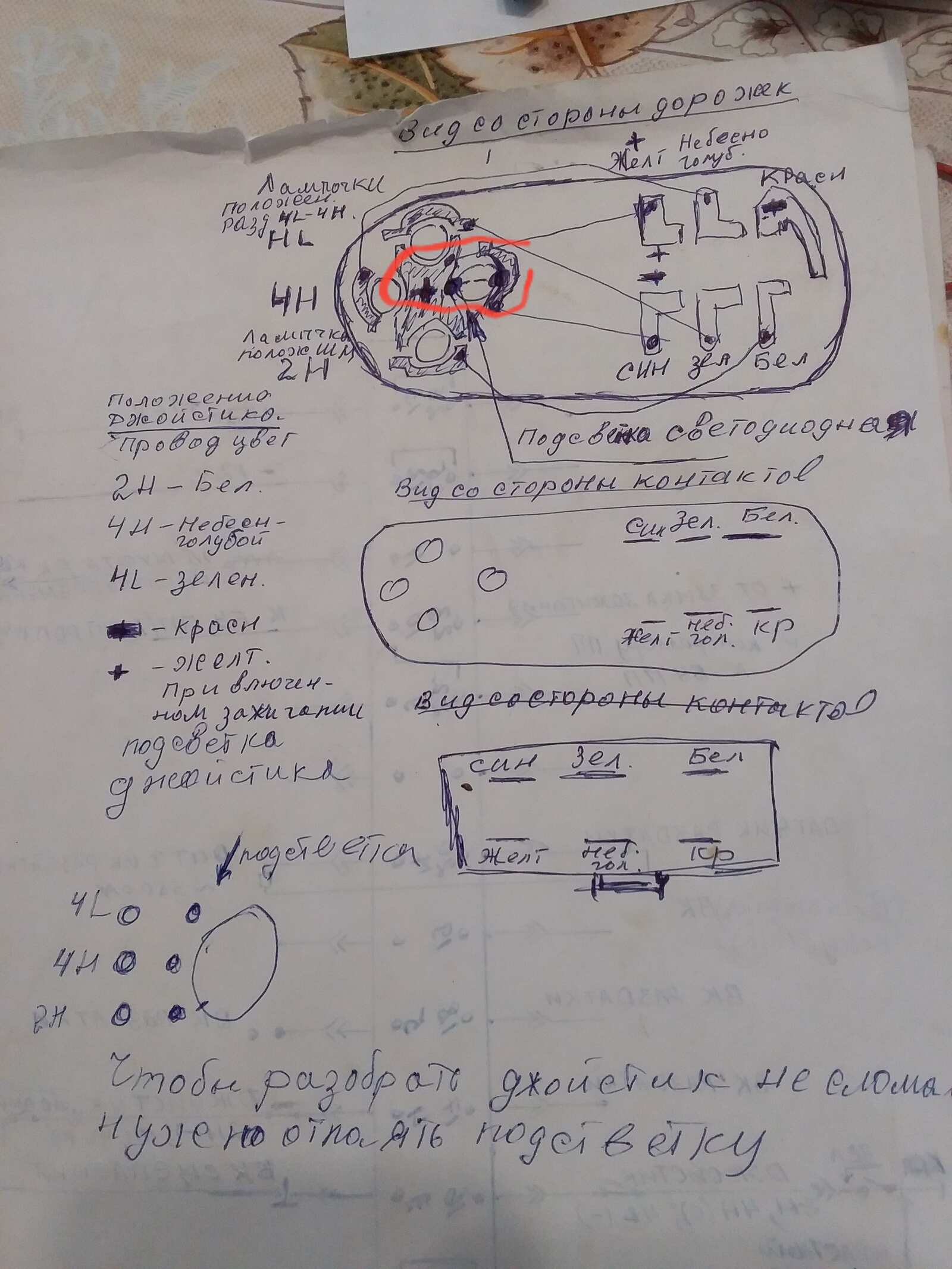

Подскажи пожалуйста подробнее как прозвонить 4H .
Всем рулит (-) минус. Скорее всего окислились контакты ( пиво....... сок). Защёлки на джойстике жосткие. Нужно отпаяти 2 проводка, на нем, иначе вырвешь ламели.Звонятся: 2Н красный - белый; 4Н бесконечность; 4 L красный - зелёный. Удачи.
