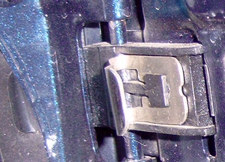

Кстати у всех на резинкеуже вмятина от пружины. Из-за неё начинает хуже открываться люк.
Думаю нужно клеить метал. накладку.

Появился косячок-третья заправка, а лючок не открывается. Залез рукой через багажник что-то повернул- вылезла кнопка с тросиком, но лючок не открылся. Отзвонился в сервис- сказали приезжайте в понедельник, может тросик слетел (в вокресенье кладовщики не работают-при чем здесь они?) Подскажите, что делать? хотя понимаю, что после загородной встречи с утра в инет никто не полезет Извиняюсь, что не смог к вам присоединиться, думаю многое потерял Plachu Plachu Plachu
GOMER писал(а):
Совет от меня: если приехали на заправку и не можете открыть лючек, то умные китайцы подумали об этом варианте. Открываете багажник, открываете вентиляционный лючек в правом крыле, засовываете туда свою руку и начинаете искать на ощупь тросик открытия лючка бензобака, когда найдете саму кнопку, ее нужно повернуть по оси и она вытащится, все, лючек открыт.Часто делать не рекомендую, т.к. кнопка пластиковая и от таких махинаций рано или поздно сломается.
Выкладываю фото лючка бензобака, если кнопка уже вынута (показана красной стрелкой), люк по идее должен открыться...

Спасибо. Оказалось залип лючок, пластина- одно название.

Из выше прочитанно делаю вывод. или пластинку приклееить, или привязать(леской например) на всякий случай, чтоб заправщики не потеляли.

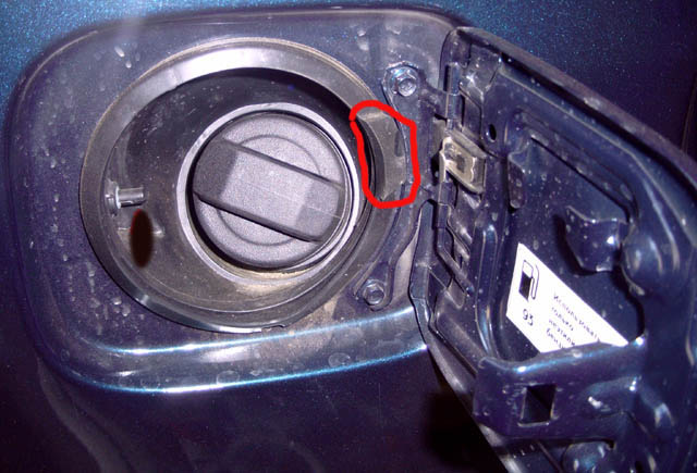

Кто подобрал прижинку на топливный люк? А то я езжу без пружинки хоть машину меняй Very Happy

Ссылка на сообщение 14.08.2007 08:42
Всем привет.
Такая же фигня и у меня была. Лючек ваще перестал открываться. Постоянно отгибал пружину - не помогало, пока не приклеил на резинку (там где пружинка упирается) на всю поверхность площадки(даже с небольшим выпуском) кусок твердого пластика - проблема открывания отпала.

chiglintsev, а фотку можно посмотреть?

Ссылка на сообщение 14.08.2007 09:54
К сожалению фотика нету, это просто - вырезал пластинку по размеру, даже чуть побольше, особенно с той стороны, где упирается пружина, затем суперклеем намазал и приклеил. Вся работа 5 - 7 минут. Теперь пружину и не поджимаю ваще.

Ссылка на сообщение 14.08.2007 09:57
Щас картинку у Rtv скачаю и красным нарисую где клеить.

Ссылка на сообщение 14.08.2007 10:03
Вот тут
