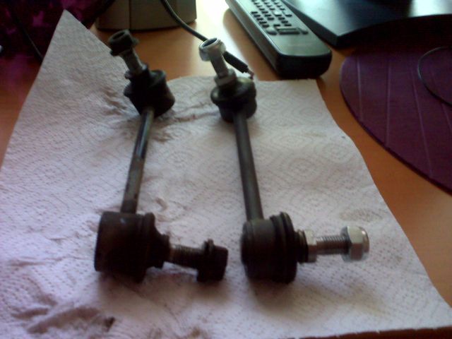

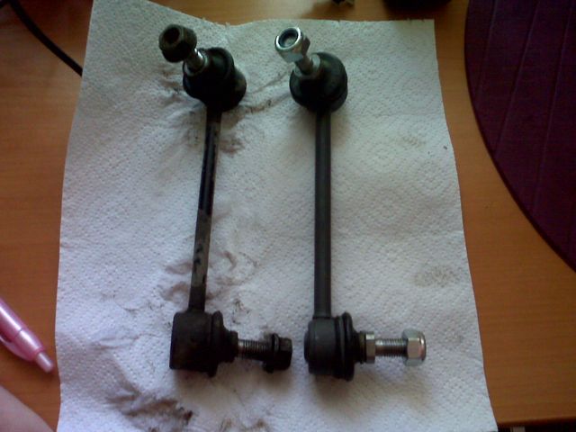

сфоткал
слева старая- у нее палец чуть криво!

RV
во сколько обошлись?

Ссылка на сообщение 05.05.2010 18:27
Юхан
по 550р в ростове н\д у официалов
в exist смотрел-можно и дешевле

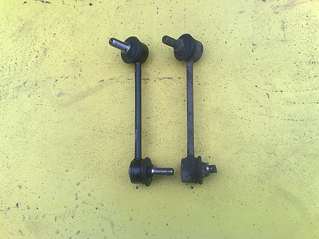

Сегодня поставил от ФРОНТЕРЫ по цене 480 за штуку.Угол завернул до нужного при помощи тисков и томаса.С права старая,с лева новая(ФРОНТЕРА)

Жень ну чего не идеальный вариант, первый пост фото 2, да там и на глаз то не видно этой разницы в углах. А если и видно то она стремится к "0".
