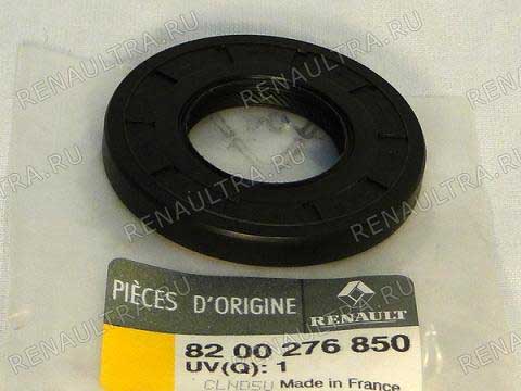

VladT11 писал(а):
makcar
Про пыльники ШРУС есть отдельная тема http://www.chinamobil.ru/bb/viewtopic.php?t=3402
Если, конечно, тут речь про пыльник ШРУС, а не какой-нибудь специфический сальник внутри коробки.
Уровень масла в АКПП проверяли?
По словам мастера автосервиса уровень масла очень низкий.
А на счёт пыльника ШРУС не понял. Я не специалист в этих делах, но разве это одно и тоже?
Ведь ШУРС это Шарнир равных угловых скоростей (в просторечии — «граната») обеспечивает передачу крутящего момента при углах поворота до 70 градусов относительно оси. А речь идёт о приводе АКПП.

makcar
Это больше похоже на сальник дифференциала. Если понимать под "приводом АКПП" дифференциал, то все правильно. И пыльники ШРУСов тут ни причем.
