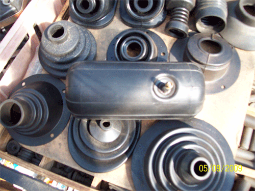

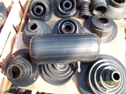

Впринципе приемлимый вариант для перевозки груза и просевших пружин.
Если будите ставить эти баллоны , то настоятельно рекомендую поменять штатные пружины на пружины от классики.
Но моё имхо , это всё бред по ездовым характеристикам.
Я отпилил от "классических" пружин полтора витка и поездил с хелперами.
Всё это фигня.
Добавлено спустя 18 минут 34 секунды:
А теперь о насущьном.
Я поставил на зад Аиррайдовскую подушку от Файрстоун.
Это просто чума.
Эта подуха дает все самые лучшие характеристики от Доминатора и Ф 9000.
Эта подуха - два а одном.
На ход машина просто сказка.
Нет никаких пинков , управляемость отличная , по плавности и мягкости Доминатор с ресиверами и Ф 9000 с ресиверами - ОТДЫХАЮТ.
А теперь главная фишка.
Эти подухи ставятся БЕЗ доп. ресиверов.
Ставится фсё в штатные места. Ничего пилить , варить не надо.
Установка занимиет 2 часа.
Пиндосы - галимые козлы . Этой подухи нет в каталоге на сайте.
Я их привалок небольшую кучку на свой страх и риск.
Получил посылку . Поставил и офигел.
Я в шоке.
Эта подуха - это лучшее , что можно было придумать , а они её на сайте не предлагают. А по договарённости она у них есть в продаже.
Короче , изыскания по задней подвеске Ховера можно закончить.
Я ездию на этих подухах сейчас и больше в заднюю подвеску лезть не хочу.
Да , и эта подуха даёт весь ход нашей подвески.
Теперь точно ............ТОЧКА.
На всё про всё у меня ушло полтора года.
