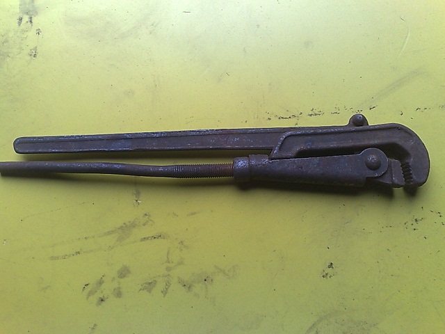

Сегодня поставил задние стойки стабилизатора и решил поиздеваться над старыми.Стойки от ФРОНТЕРЫ можно брать,а угол можно подогнать без резки и сварки.Зажимается один конец стойки в тиски,а другой ТОМАСОМ выкручиваете до нужного угла.Только зажимать и крутить не за шары.
Кто этот старина Томас?
"ТОМАС"

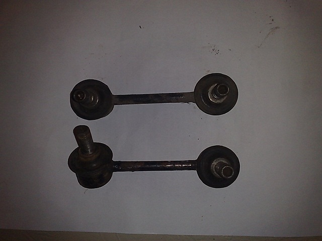

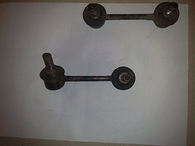

сегодня купил новые передние стойки
VTR IS2801S
Isuzu trooper 91-
100% совпадение с нашими!
от тойоты не лезет-проверено от кроуна и лс100(((
VTR IS2801S
Isuzu trooper 91-
Тот же опель-фронтера. Угол разворота не наш. Или фото в студию

RV писал(а):
вечером сниму и со старой сфоткаю!
О, це дело. А потом уже буим о 100% разговаривать Yes
