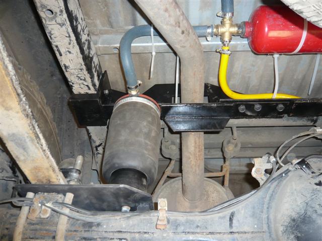

Кто спрашивал про Форд Рэнжер.
Я не знаю как в личку фоты вставлять. Izvini
Вот .
Добавлено спустя 39 секунд:
Добавлено спустя 1 минуту 4 секунды:
Тока я не знаю какой это ФР.
Спрашивали про ФР-2.
Это ФР-2 ???
otstoy

он самый. только я фолинки хочу себе на зад присобачить
Дык присобачь.
Тока не фолинк , а панару и две тяги. Как у Мицу Паджеро спорт.
Да , если будешь снимать рессоры , то ф 9000 не особо хорошо будет.
Это всётаки грузовой пикап.
Поставть подушки от Крузака Прадо.
Они по деньгам не очень дорого стоят и грузоподъёмность у них поболее чем к ф 9000
