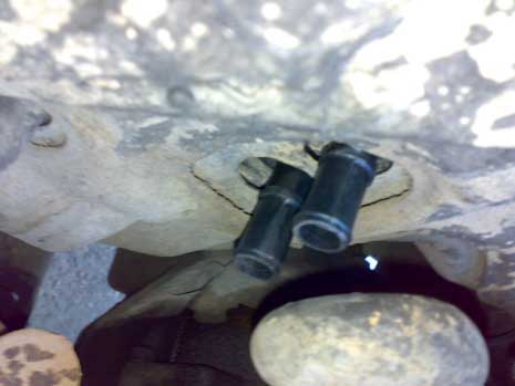

Ссылка на сообщение 23.08.2011 17:40

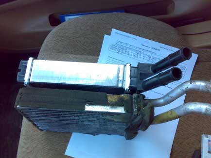

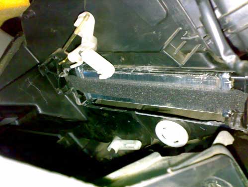

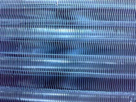

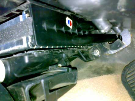

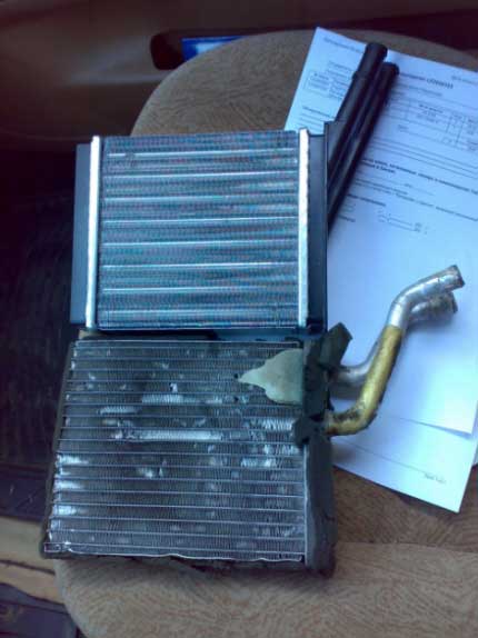

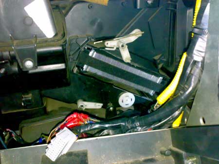

Купил радиатор отопителя AVA OL6281 в exist-e за 840руб. Вроде подошел очень хорошо, посмотрим сколько продержится. На исузовском сайте прочитал что разницы с OL6205 почти нет да и кпд этого больше. Установку проводил варварским методом т.к. снимать приборку второй раз нехотелось и кондей трогать тоже. Снял бардачек, планку под ним и металическую растяжку, ножом вырезал окошко в корпусе радиатора, немного отогнул нижний край прибоки и снял а затем и поставил радиатор.

Классно!!! Это самый подходящия вариант для нас!!! Надо это в FAQ, спасибо за труд!! заказал себе такой-же.

тоже алюминий.... нужно медь или латунь хотя бы. по крайней мере для дизелистов это актуально

На двигле тоже алюминий и ничего.. Будем надеяться, что походит.. У меня и латунный потек(плохая пайка), теперь попробую алюминий, должно быть эффективнее..
