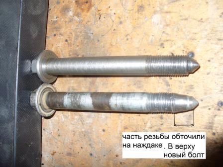

Купил Фору собранную на ТАГАЗе в декабре 2008г. Машина хорошая, слов нет за такие деньги такой набор опций. Но как всегда есть и ложка дегтя. Был сорван болт крепления заднего рычага правого переднего колеса. Причем на предпродажке мастер делал вид что все проверяет и пытался даже затягивать. Вот я и думаю что все таки культура производства на наших предприятиях не на высоте, у моего знакомого Фора китайской сборки больше года отездил никаких проблем. Сегодня открутили болт, край сточен на наждаке. Такое ощущение что забивали его туда молотком. Может у кого была подобная проблема?
