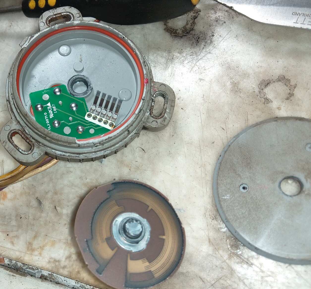

На Н3 был странный симптом: пониженная включалась (а главное - выключалась) при включенном зажигании, но только с заглушенным движком
Скорее всего, это было связано с сильно окислившейся медной внешней дорожкой платы программатора
В принципе, можно добраться до программатора не снимая редуктора на раздатке (если снимать, тогда нужно еще 4 болта под ключ 10 откручивать, менять герметик после съема, отсоединять фишку ...)
- откусить штатные пластиковые хомуты, ослабить косичку с проводами
- открутить три самореза (шлицы - маленькая звездочка), вытащить корпус программатора, не потеряв уплотнительное колечко, программатор болтается на проводах
- острым ножиком поддеть и и вытащить пластиковую крышку (пластиковая ее окантовка, скорее всего, отвалится, ну и хрен с ней)
- не потерять уплотнительное колечко внутри корпуса, вытащить саму крутящуюся плату и вылезти с ней из под машины
- почистить ее (или ластиком, или шкуркой) и лезть обратно
- при установке обратно пластиковой крышки, не забыв резиновое колечко, лучше (и проще) всего проклеить ее термоклеем из пистолета-паяльника, плотно прижав к пластиковому корпусу программатора.
- вставить его обратно, не забыв резиновое колечко и прикрутить на три самореза

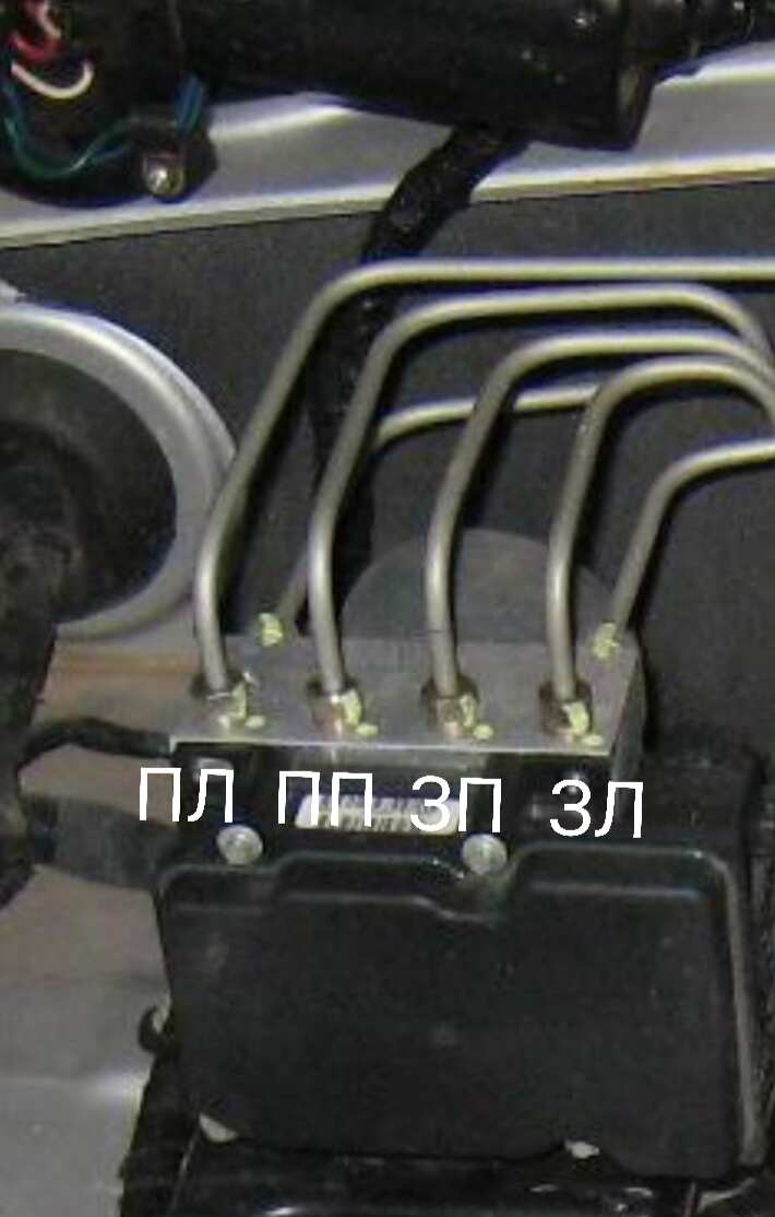

Для того, чтобы, после установки новых трубок, не иметь проблем с прокачкой гидроблока АBS, рекомендую ПЕРЕД НАЧАЛОМ работ просто заглушить на нём выходы на тормозные трубки. Это предотвратит завоздушивание и его, и ГТЦ.
Для этого достаточно вставить под штуцеры выходящих из него магистралей заглушки хотя бы из резины (я вырезал их из старой камеры) или воткнуть туда подходящего размера пробки. Давления во время проведения замены трубок в системе нет, поэтому подойдут любые "затычки"... XeXe
Технология проста (последовательно):
- в гидроблоке выкручивается штуцер трубки;
- трубка вытаскивается из гнезда;
- в гнездо вставляется заглушка;
- поверх неё ОБРАТНО вставляется трубка и заглушка прижимается штуцером (если глушится пробкой, то этого делать не нужно).
Всё. Можно спокойно начинать по очереди менять трубки.
Штуцеры с новыми трубками прикручиваются в гидроблоке ABS в последнюю очередь, когда уже всё готово, и сразу все разом.
При данном варианте проблем с дальнейшей прокачкой нет.
Прокачивать рекомендую САМОТЁКОМ, не трогая педали тормоза.
Лично я для прокачки приотпускаю штуцеры прокачки одновременно на ВСЕХ колесах (на тех колёсах, у которых штуцеры закисли, приотпускаю сам тормозной шланг на суппорте)... и просто жду пока из них не начнёт течь тормозуха... контролируя уровень тормозной жидкости в бачке ГТЦ.
Для ускорения процесса можно чуть давануть воздухом через отверстие в крышке бачка, к примеру, хоть шинным насосом.
После того, как жидкость начнёт течь из штуцера прокачки ровной струйкой, без пузырьков, затягиваю его на колесе. ВСЁ!
Легко и просто, и помощники не нужны! Ok
Главное, непосредственно перед самой установкой новых трубок, не забыть вытащить из гидроблока заглушки. XeXe
Тормозные магистрали на гидроблоке ABS которые нужно предварительно заглушить
Универсальный штуцер: Z116 М10х1

Простой способ как заглушить тормозную магистраль (трубку) в случае протечки в ней тормозной жидкости
В случае обнаружения протечки тормозной жидкости, для того, чтобы иметь возможность самостоятельно доехать к месту ремонта, нужно обязательно заглушить прохудившуюся тормозную трубку.
Самым простой и легкий способ - это установка заглушки непосредственно в самом блоке АВS (под капотом), из которого они, эти трубки, к колёсам и уходят.
Там всегда чисто и сухо, поэтому штуцеры трубок легко откручиваются даже простым рожковым ключoм из штатного набора инструмента. Horosho
Порядок действий следующий:
- выворачиваем штуцер нужной трубки;
- вытаскиваем трубку из гнезда в блоке;
- в гнездо вкладываем заглушку, перекрывающую канал;
- поверх неё втавляем на место трубку и заворачиваем штуцер тем самым зажимая заглушку.
Всё! Можно спокойно следовать к месту ремонта.
При соблюдении этого порядкя действий, если в тормозном бачке жидкость не была упущена (имеется), то при установке заглушки завоздушивания тормозной системы НЕ происходит и дополнительно прокачивать тормоза НЕ требуется! Ok
Расположение трубок в блоке АВS
Ховеры Н2, Н3, Н5
Хoвер (Haval) H6
Где:
ПЛ - переднее левое колесо
ПП - переднее правое колесо
ЗП - заднее правое колесо
ЗЛ - заднее левое колесо
На самом блоке АВS тубки обозначены при помощи лазерной точечной гравировки.
Для Ховеров Н2, Н3, Н5 более подробно об этом можно посмотреть тут:
https://www.hover-club.ru/forum/index.php?showtopic=53572&p=1357545
На Ховере (Haval) H6 гравировкa на блоке ABS хорошо просматривается на соответствующем фото выше.
Спасибо cthutqd с Ховер-Клуба и Владимиру Петровичу из СПб (Vovan_52) за предоставленную информацию! Ok
