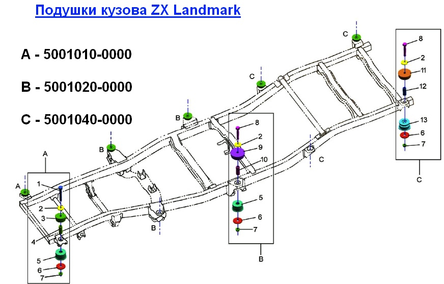

Итак, версия №1, наиболее вероятная: Подушки кузова стоят аналогичные ZX Landmark. Эту версию слышал от нескольких человек. Учитывая большое конструктивное подобие авто - эта версия, мне кажется, реалистична.
Вот информация по подушкам Лендмарка, которая взята отсюда https://china-shop1.com/subcatalog/ZXAUTO/LANDMARK/6/1
А теперь, что касается самих подушек, как я и предполагал, здесь мощная интеграция с запчастями GW:

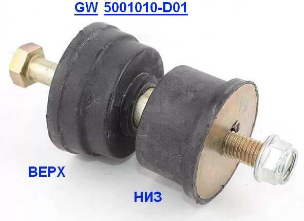

1. Подушка 5001010-0000 - это та же Great Wall Deer 5001010-D01 (она же 11-5001070), для неё идет болт М10*140, втулка неизвестной длинны.Вот внешний вид подушки:
2. Подушка 5001020-0000 - эта подушка очень напоминает подушку кузова Great Wall Deer 5001020-D01 (она же 11-5001080), для неё идет болт М10*90, втулка неизвестной длинны. Вот внешний вид подушки:

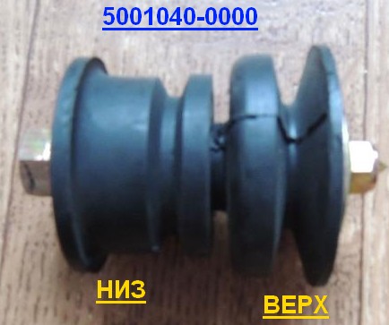

3. Подушка 5001040-0000, пока напоминает предыдущую 5001020-0000, для неё идет болт М10*90, втулка неизвестной длинны. Вот внешний вид подушки:

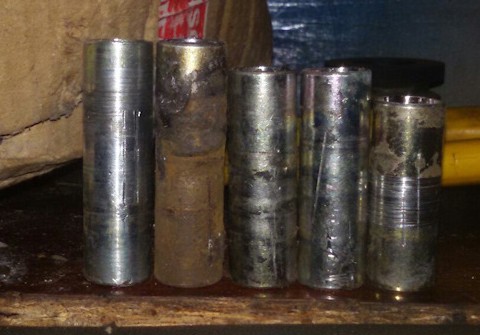

Втулки этих подушек одной стороны

Mitsubishi MB 275632 по всем местам один тип крепления и нормально, шайбы и болты брал в магазине метизов, а вот втулки точил у токаря из трубки нж под болт покороче чем родная так как родная длинная и при затяжке торчит и подстукивает. Летят всегда верхние резинки, а нижние ходят долго.

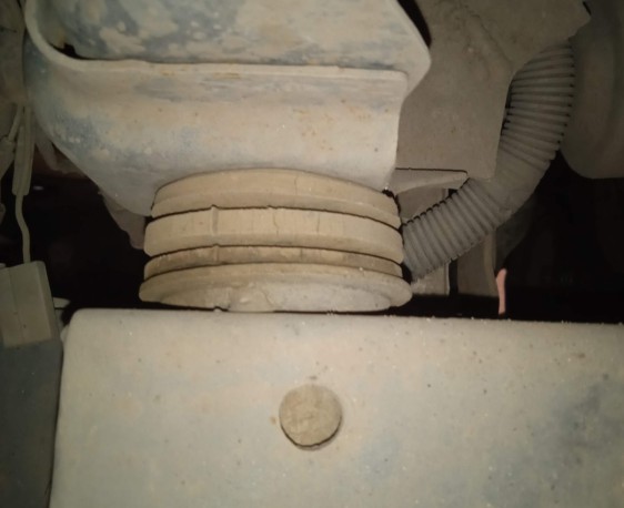

Здесь спереди в 1-м ряду установлены наши знакомые 5001010-D01, а в 2-м и 3-м ряду вышеупомянутые 5001020-D01. Прошу обратить внимание на задние подушки кузова, здесь их хорошо видно, большие, квадратные, не высокие резиновые пластины. В подтверждение этого были найдены фото снятых с авто подушек с GW Deer (Д2 ник Nikolaj11 спасибо!):
На рисунке четко видно, что 1-й ряд это 5001010-D01, а 2-4-й ряды одинаковые и это подушки 5001020-D01. Хотя на рисунке видно некоторые отличия подушки 4-го ряда (может она просто сильно деформированная?). Все стальные втулки подушек, судя по фото, схожие по высоте.
Получается, все очень логично, 1-я подушка наименее нагруженная, небольшая по размерам 5001020-D01, а подушки кабины все одинаковые - 5001020-D01, зачем усложнять конструкцию. Китайцы очень практичные в этом плане.
