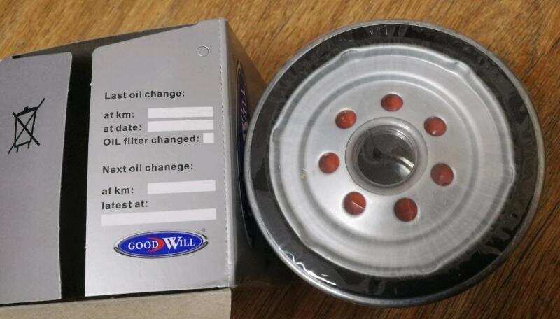

Выдавливание масла - это резинка. А речь о площади фильтрации. Особенно на низких температурах. Для нас это очень важно.
Площадь если в 2 раза ниже родного.. И не сравнимо меньше чем на фл.. То как-то странно его ставить.

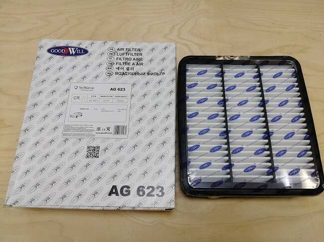

| Салонный AG623 гудвилл 269р |
Наверное, всё же, воздушный фильтр двигателя?

| Sane писал(а): |
| И стрелка смотрит на завальцовку. "Неправильный" фильтр однако. |
Старая фича китайцев. Поэтому все остальные фильтры не встают в посадочную выемку под днищем. Да и хрен с ней.

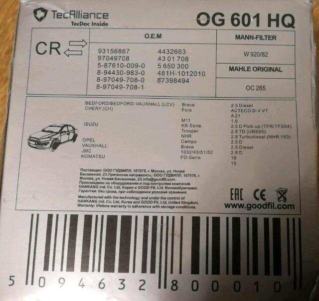

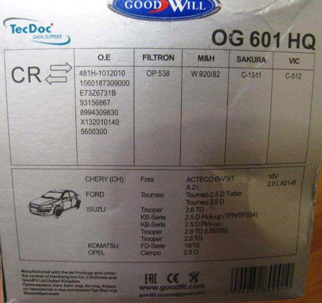

С момента приобретения Tingo FL 1,8 в 2015 году ставили маслянный только Goodwill OG601HQ, т к проблема выдавливания масла в морозы из под маслянного фильтра была сразу найдена и изучена, возможно даже по данным этого форума, за что участникам огромное спасибо. Указанный фильтр не подвел пока ни разу, морозы бывают продолжительные -25..-30 С. Ниже редко. Пробеги правда не большие были и за все время раз 6 этот фильтр ставился.
