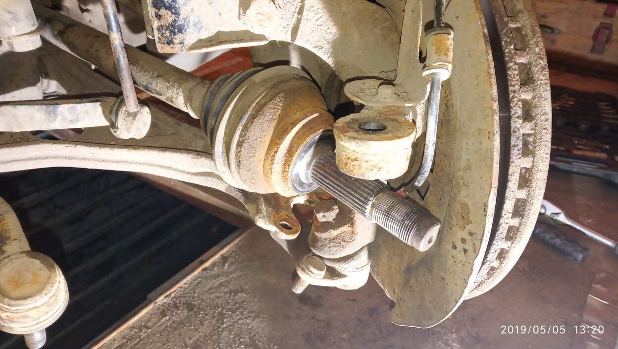

Полез сёдня доставать кольцо АБС. ШРУС не снимал, снял только рул.нак, шаровую и отвернул ступичную гайку, надо было отвернуть в верхнем креплении стойку стаба, т.к. она мешала оттягивать стойку с кулаком, ну да ладно и так справился.

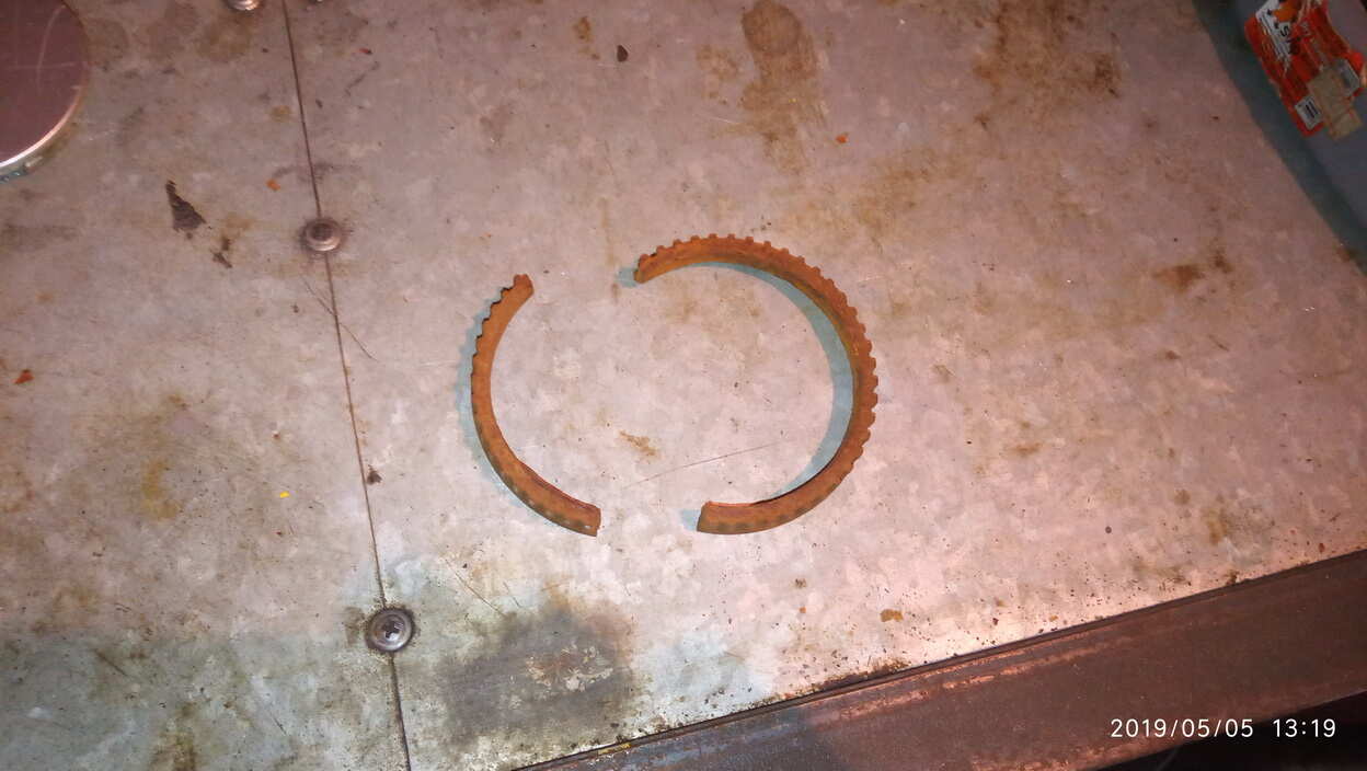

Когда оттянул кулак кольцо вывалилось двумя частями - раскололось на двое.
Пока чистил эти кольца наждачкой одна из частей развалилась ещё на три части. Кольцо АБС сгнило полностью и это всего за 6 лет эксплуатации.
Короче на ШРУСе тоже всё вычистил, обезжирил и склеил кольцо на ШРУСе из четырёх частей. Через часок собрал всё назад, проехался двести метров пока потихоньку, вроде АБСка не стрекочет в педаль, а до этого с первых метров начинала хрустеть. Завтра на работу поеду протестирую.

Поехал к диагносту, он прочитал ошибку про правое переднее колесо. Вот его и стал ковырять, сначала датчик почистил - не помогло, потом снял его стал в "дырку" заглядывать и гляжу оно болтается (отвёрткой пошевелил). Купил поксипол и стал клеить.
