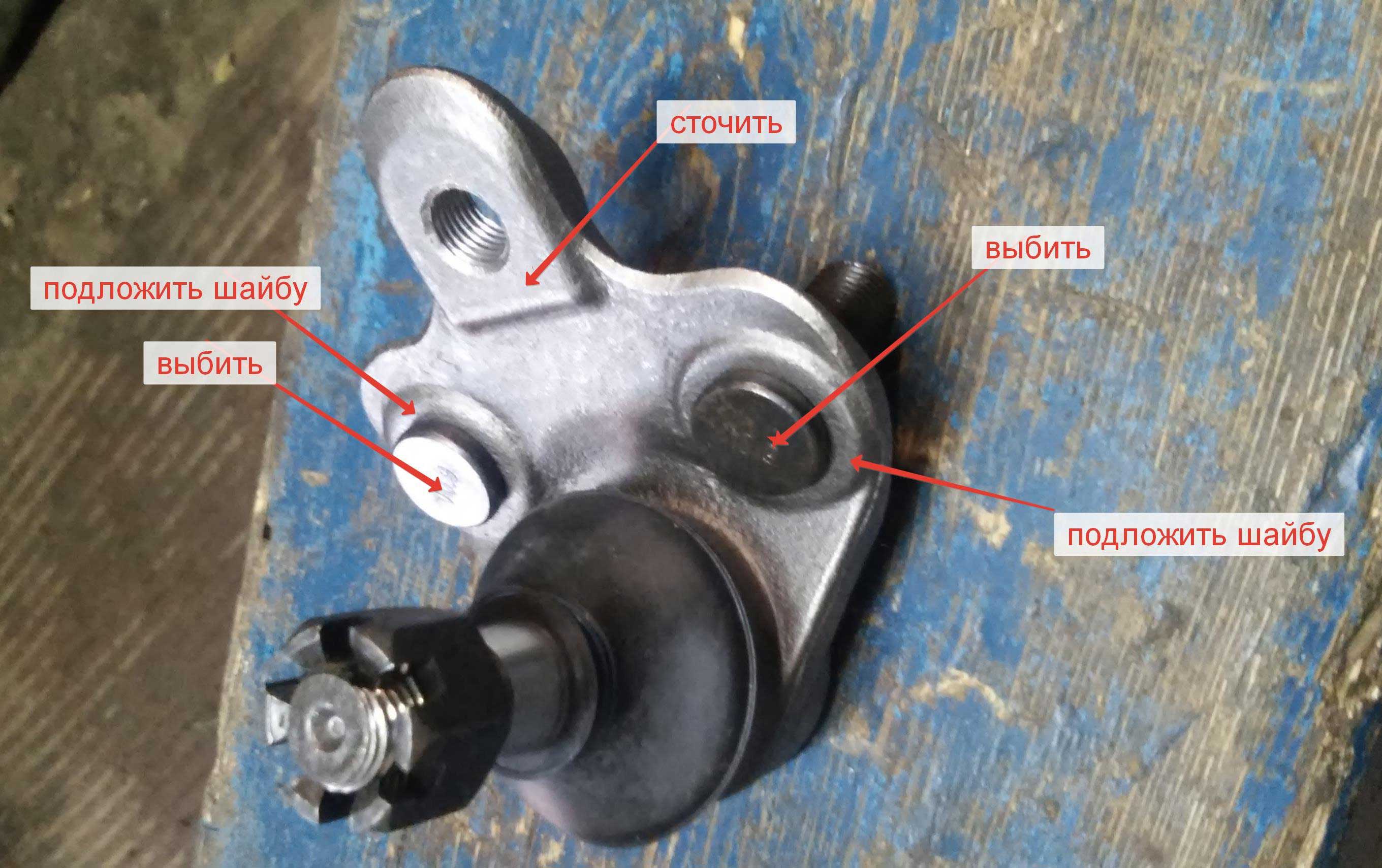

Прочитав всю тему ,так и не понял,что лучше ставить и как.Посоветовавшись с сервисменами,купил шаровую Lynx C1053LR(600р).Шаровая продаётся с запрессоваными шпильками для установки сверху рычага,но у меня рычаг-кованый и шпильки запрессованы в него.Выбили шпильки из шаровой и установили новую опору без каких-либо проблем.Вся работа заняла 30 минут.Правда надо подложить пару шайб(1мм) под шпильки ,между шаровой и рычагом или сточить на 1мм площадку под болт крепления(шаровая крепится двумя шпильками и одним болтом)Незабудьте набить смазки в пыльник.Сколько проходит не знаю.У знакомого прошли 20000км,пока живые.
P.S. Как сказал мастер,если устанавливать шаровую сверху рычага,то уходят углы установки(развал) колеса от нормы,а развал на Тиге не регулируется.Чтобы ставить шаровые от Тойоты и их аналоги,нужно поменять рычаги (поставить от Лифана60),но один рычаг стоит 2500р.Поэтому решайте сами.
либо ставить шайбы,либо стачивать площадку

Сергей Патокин
Фото шаровой на плоскости стола этими площадками есть? По фото не понятно, кажется там все в одной плоскости

Ссылка на сообщение 08.07.2017 13:29
Фотки на плоскости нет,но отлив в районе болта больше ,чем отлив у шпилек приблизительно на 1мм

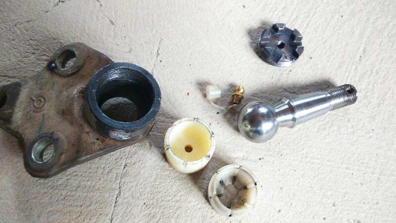

Надоело каждый год менять шаровые. Решил изготовить разборные.
Кстати у dimariys ( http://www.chinamobil.ru/bb/viewtopic.php?t=28956&postdays=0&postorder=a ... ) видел стояли такие. Ему их менять не надо было. Просто разобрать, почистить, смазать и поставить на место.

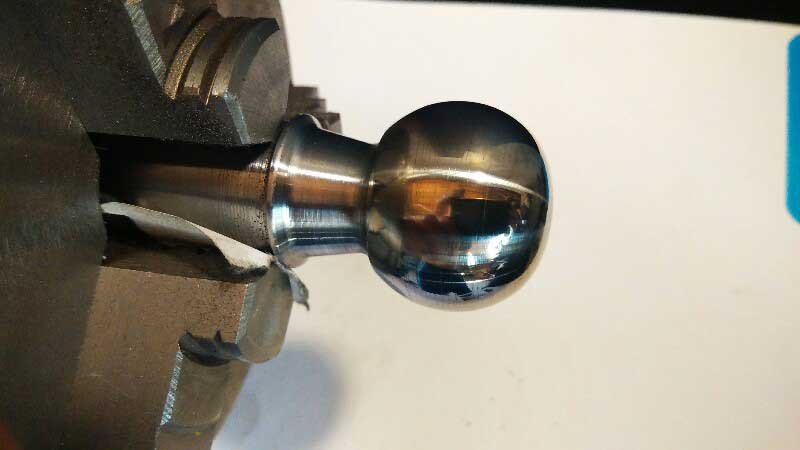

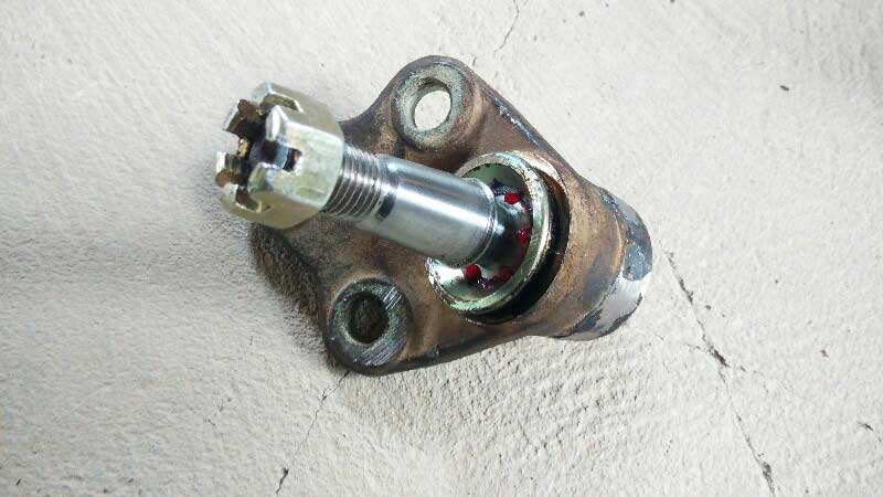

Взял родные старые шаровые, срезал за вальцовку, вынул все потроха. Шлифанул, полернул шарик. Приварил резьбовую втулку, выточил новый вкладыш из капралона. Все смазал, собрал, затянул, установил тавотницу.
Отполировал шарик.
В центре новый вкладыш, правее старый.

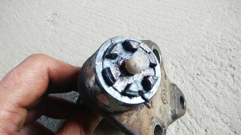

Ждет пыльник.
Гайку за контрил проволокой.

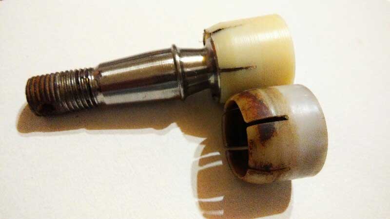

Akondr
А где в новом вкладыше прорези для смазки?
Без них она выдавится из зоны трения и все.

Akondr
Авто: Chery Tiggo FL М11
Сообщения: 9
Ссылка на сообщение 03.08.2017 09:23
Прорези только в верхней части вкладыша и отверстие в дне под подачу смазки от тавотницы. Посмотрим как себя поведет. Прорези сделать не долго.
Палец с новым вкладышем. Ниже старый.
