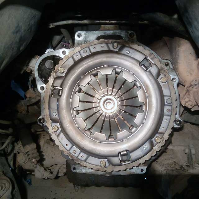

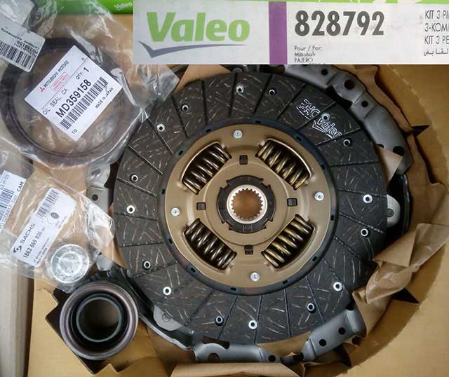

Итак, на 116-й тысяче я заменил таки сцепление. А также главный цилиндр сцепления.
Поставил комплект Valeo 828792. Exist пишет что рассчитан для дизелей митсубиси вплоть до:
Pajero II (V2_W, V4_W) 2.8 TD [4M40-T] 125 л.с. Дизель с крутящим моментом 294-314 Н*м.
Надеюсь будет служить долго, хотя по ощущениям педаль выжимается легче чем было на старом стоке.

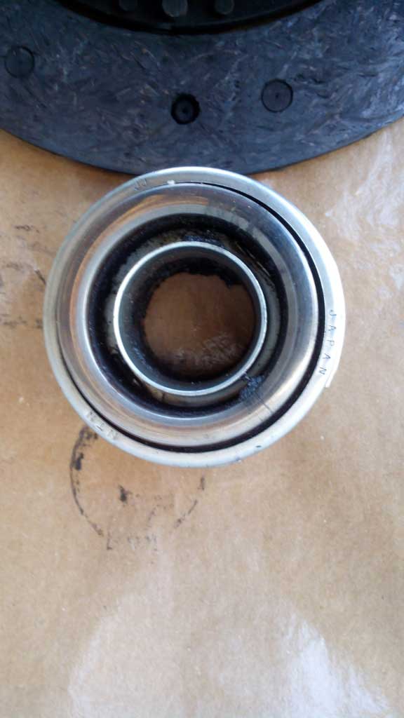

Выжимной в комплекте с пластиковым корпусом (что немного огорчает) по высоте чуть чуть меньше старого родного, но практически одинаковый.

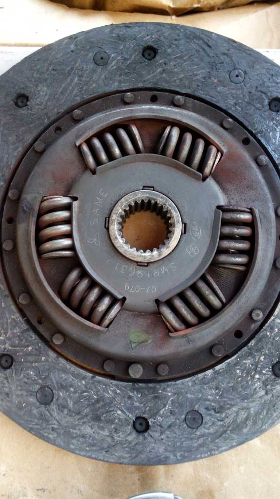

Диск сцепления и подшипник первичного вала у меня стояли японские. SAME SMR196312, NSK 6002 DU2.

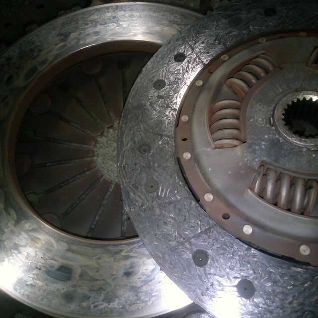

Такой комплект, с докупленным сальником коленвала и подшипником первичного. Valeo 828792 комплект сцепления, MD359158 сальник коленвала задний, 1863869036 Sachs подшипник первичного вала.115000 км. Износ со стороны маховика вполне приемлимый. Думал будет хуже.115000 км. Износ со стороны корзины более выраженный. Но до заклёпок не дотёр, хотя думал что уже.Новый комплект на месте.Выровнять диск сцепления можно и без спец средств(палки) - с краёв выставляется ровненько плоской отвёрткой через отверстия. _________________ Подпись
