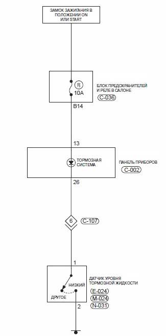

Всем привет!
Добрые люди кто может померить сопротивление датчика уровня тормозной жидкости?
Датчик там обычный геркон, беда в том что у меня он просто развалился... хочу заменить обычным сопротивлением... только вот на сколько - открытый вопрос.
Читал на форуме про пежо, ставят на 2,5 кОм и восклицательный знак тухнет.
Dumon76
Авто: Chery Tiggo 1.8МТ2
А какое сопротивление может быть у геркона? Или 0, или бесконечность.

Dumon76 писал(а):
Электрические параметры герконов:
Эти параметры такие же, как у обычных механических контактов. Сопротивление, измеренное между замкнутыми контактами называется сопротивлением контактного перехода и обозначается как Rк, а сопротивление, измеренное между разомкнутыми контактами есть не что иное, как сопротивление изоляции Rиз.
Вопрос открыт, кто может померить сопротивление?
Равно максимум долям Ома.
Равно сотням мОм.
http://www.m-kontakt.ru/produkt/gerkony/info_gerkony.pdf
О каких кОм может идти речь.

Ссылка на сообщение 29.05.2015 22:35
Dumon76
Согласен с Вами, всё так и есть.
Сегодня проводил эксперимент, подключил заместо остатков геркона подстрочный потенциометр на 10кОм. Восклицательный знак погас когда я выставил значение примерно в 2,5кОм.
Теперь поеду в магазин за герконом.
Что же тогда считывает ECU? Сопротивление измерительной катушки?
Считывать в принципе нечего, это просто индикатор падения уровня тормозной жидкости...

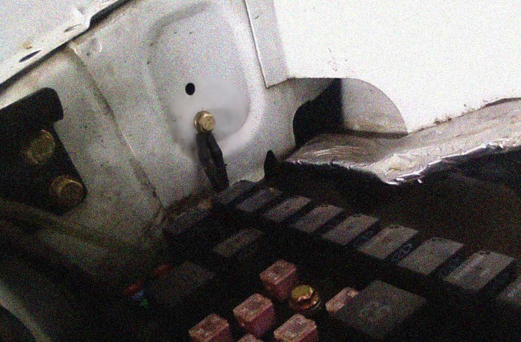

Вчера загорелся Восклицательный знак в кружке(!) и вместе с ним (ABS).
Одновременно пропала связь БК "Мультитроникс" с ECU.
1. Прочитал тему.
2. Проверил предохранители, оказались целы.
3. Открутил болт
Масса
на правом крыле, зачистил краску, закрутил на место. Ok
Помогло. Yahoo
Спасибо форуму за помощь!!! Bravo
