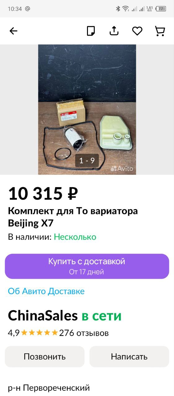

Screenshot (1 июн. 2024 г. 10:35:09)
cosmossstars
Лучше ссылку присылайте.
SergoXmypbiu
Проверенная контора, брал у них ?
ЛК
Лев Карев
чего-то дорого.у меня дешевле только без квадратной резинки.
Артем
Их оба надо менять при замене масла?
Руслан
Я не знаю, думаю да
Один пластиковый фильтр отдельно не видел дешевле 6500₽, может прокладку и не надо, умельцы могут герметиком залить, тоже навеное вариант
Комплект для То вариатора Beijing X7
https://www.avito.ru/vladivostok/zapchasti_i_aksessuary/komp...
W
Woldemar1971
Диски на BAIC X7 (Баик Х7) с оригинальными параметрами. Много новинок!
https://www.dilijans.org/avto-podbor/BAIC--X7.html
Руслан
Но думаю менять надо все вместе
У официалов надо спросить, что они меняют, может только масло за тыщ 100, а про фильтра не слышали, в Китае меняют это все
SerjBs
На фото фильтр коробки присутствует, который по регламенту на 60 тыс
AlexLove6772
А если ещё узнать каталожный номер этой резиновой штучки, то можно найти хороший аналог
Руслан
Можно, но как узнать?
Если АВТОВАЗ за огромные достижение считают, и отчитываются при этом на всю страну( позорище) , что они за три года удлинили воздуховоды пластиковые на 6 см под сиденьями для обдува задних пассажиров, то я не удивлюсь что калининград считает, что достаточно просто заменить масло в коробке. Нано технологии золотых парашютов???
AlexLove6772
Надо у Анны узнать, у нее связи??
Обещала посодействовать?
SerjBs
Этот набор явно не для обычной смены масло на 10 к
Руслан
Это для смены масла в коробке на 60к?

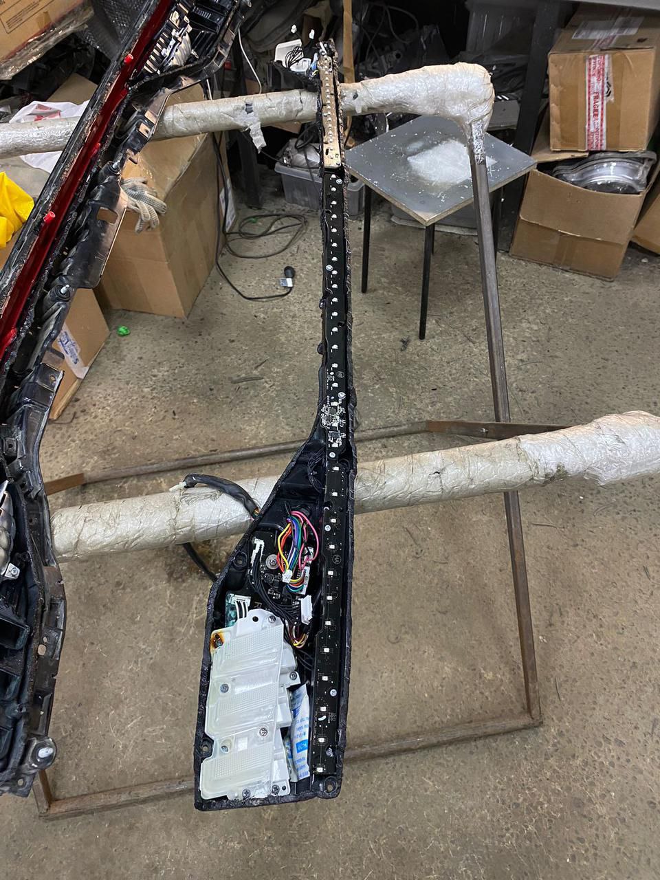

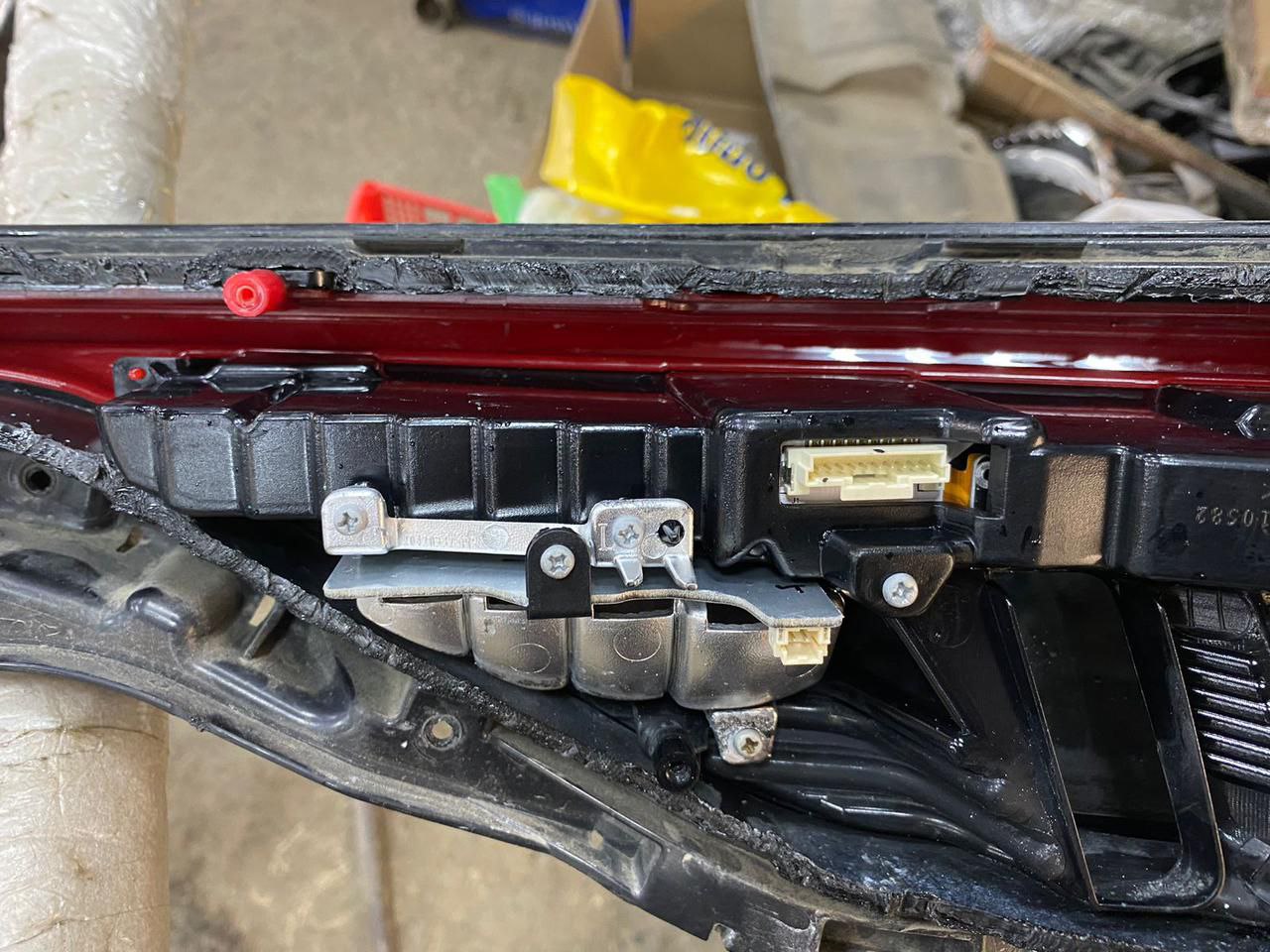

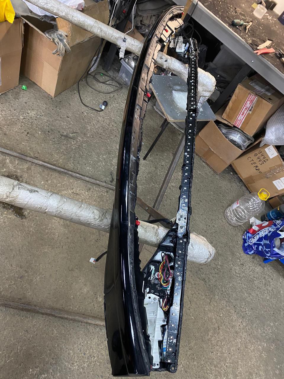

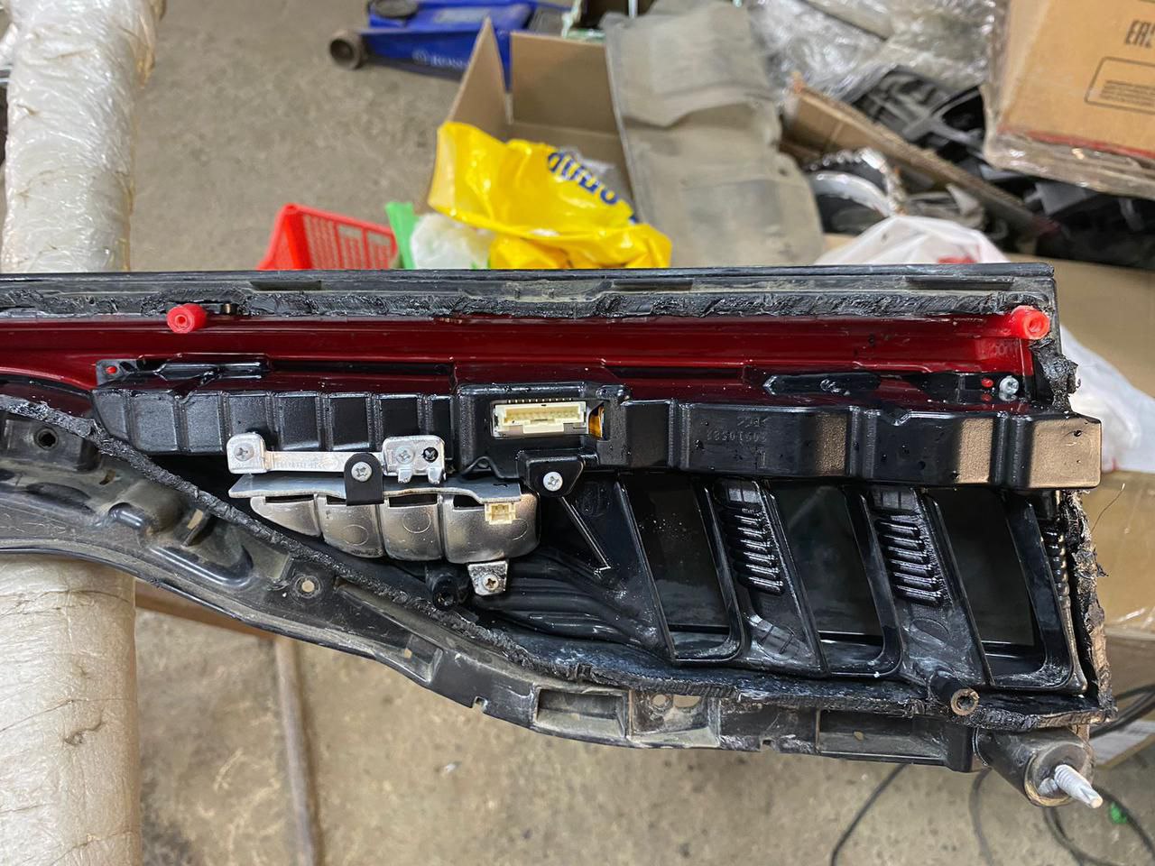

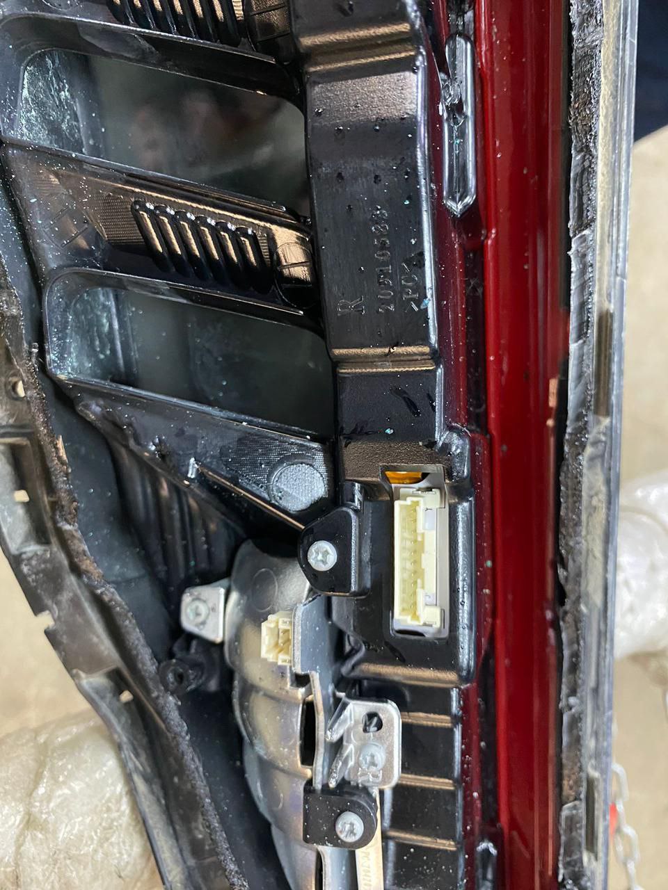

Для тех, кому интересно как выглядит и из чего состоит задний фонарь внутри
Причина пока не ясна
Руслан
Ребят это он ради нас снял свой и разломал, вот какие у нас тут люди????
Можешь ещё ГУ в разрезе?????
SergoXmypbiu
Нее, это с другого кого-то, хорошего по-немногу ?
Берегите от запотевания иначе тоже будете фоткать)))
Руслан
А если без шуток, дай бог чтобы это была последняя поломка?

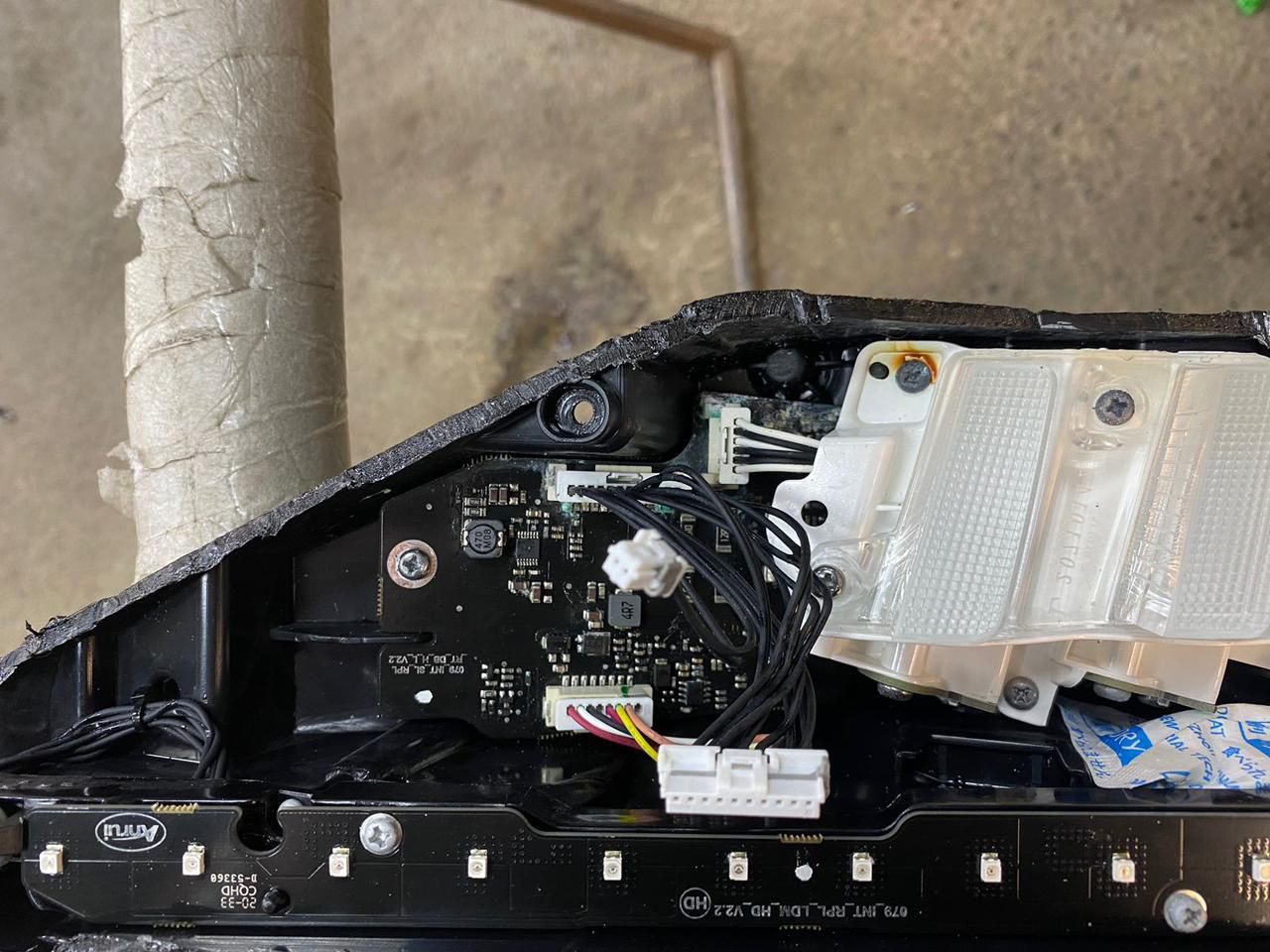

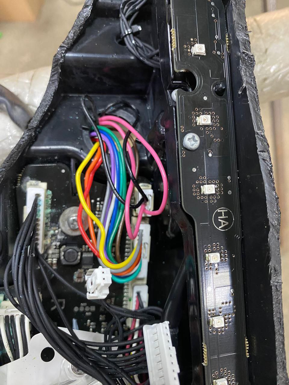

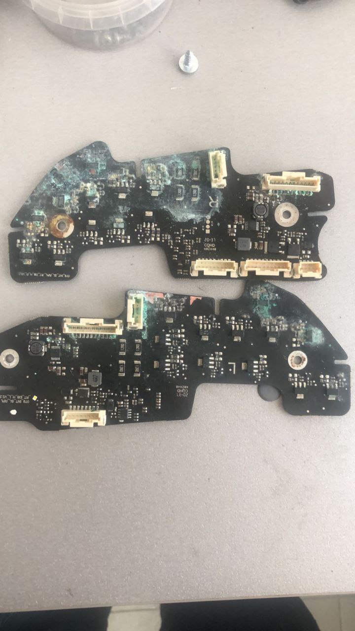

А вот и плата после запотеваний, добрались до неё
Я
Я
Это плата от чего?
Это Калининград или Китай сборки ?
SerjBs
Тут не запотевание, а заливание
Руслан
От заднего фонаря
SergoXmypbiu
Левая условно целая, на правой поотваливалось многое
AlexLove6772
А машина случаем не "утопленник"??
SergoXmypbiu
Вскрыли все полы, начиная с багажника, следов утопления нет
AlexLove6772
Это, насколько я знаю, Китай
SergoXmypbiu
Да, Китай
