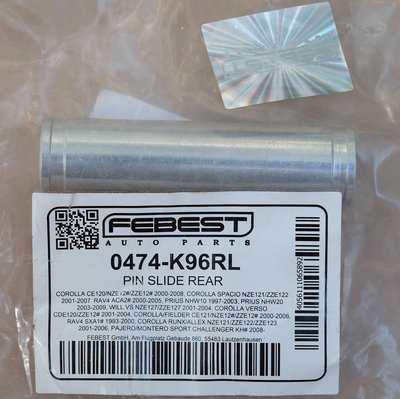

Вечно заклинивающая по причине коррозии длинная направляющая заднего суппорта Febest 0474-K96RL за полцены оригинала Toyota.
Нормальный вариант, если только их надо поменять. Себе взял набор на али с резинками, болтами, направляющими колодок и даже пружинками за 1250 с доставкой.

Итог годичной эксплуатации комплекта из сообщения выше.
Пыльники порвались нафиг. Сами направляющие держатся, но на длинную осел окисел с суппорта. Стер о рабочий ботинок Smile
