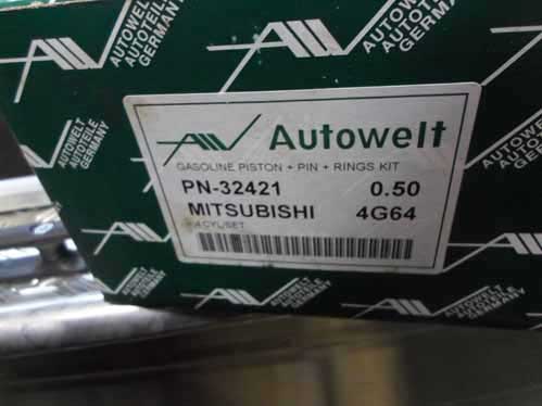

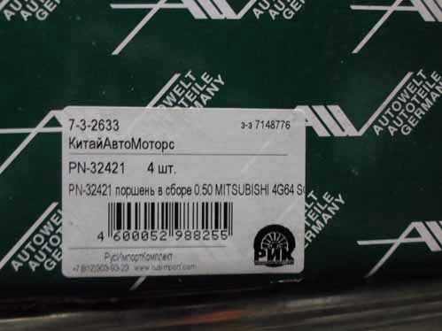

Блин встрял поршни SMW250630 не купить нигде и аналог не могу подобрать
УРА - ДЛЯ SMW250630 НАЙДЕН АНАЛОГ УЖЕ УСТАНОВЛЕН И КАТАЕТСЯ ЭТО ПОРШНИ ДЛЯ 4G64 второго ремонтного размера - можно добавлять в вики.

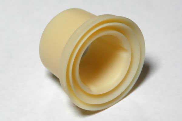

MB 673524 втулки для наших маятниковая. Встают как родные
