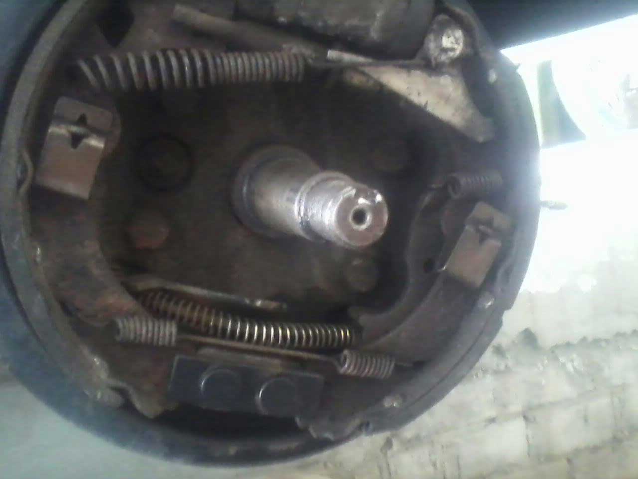

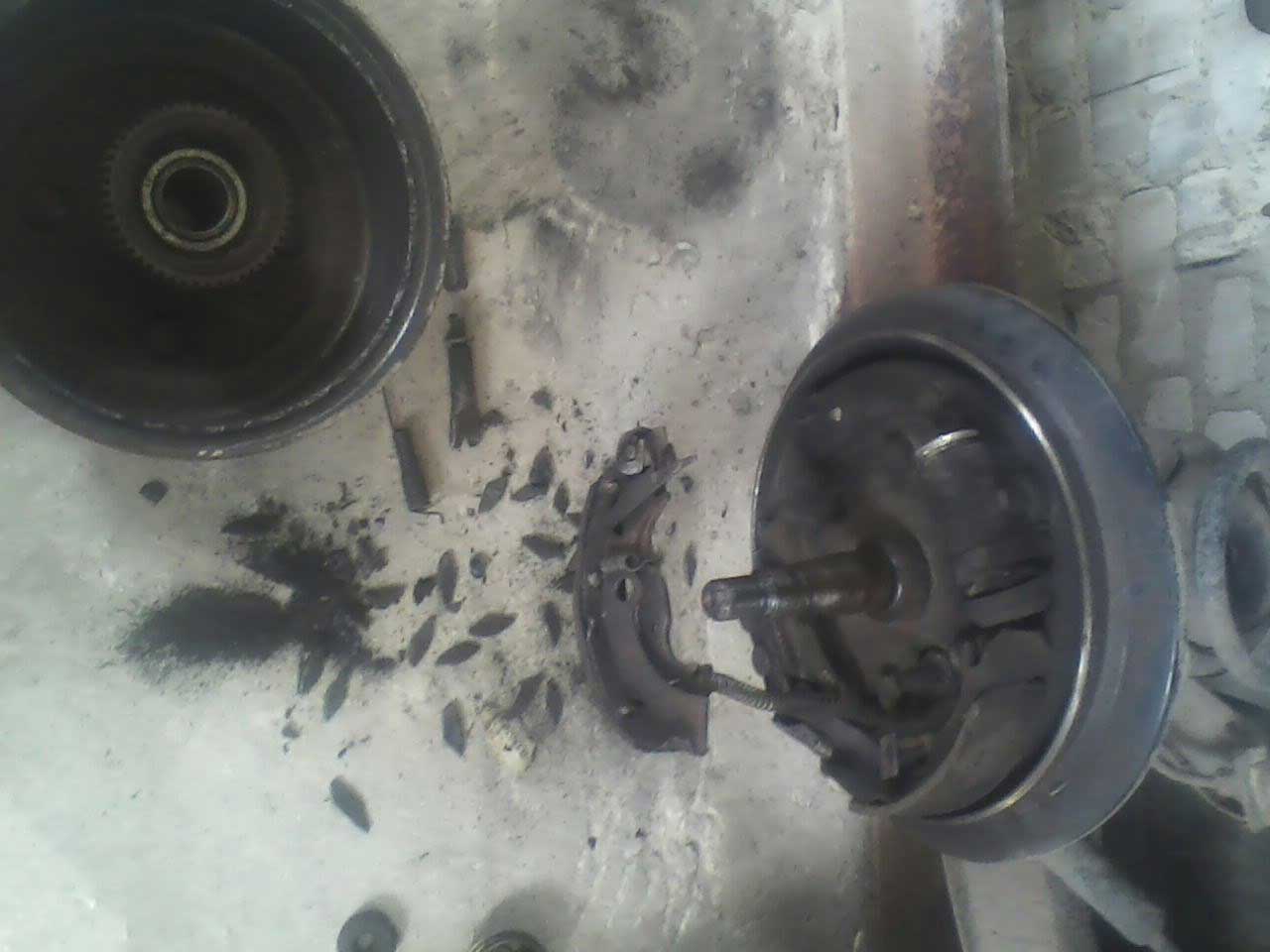

Появилась проблема в правом барабане,отламало часть колодки и пережеволо несколько пружин.Немного выше видел фотки ,но мои отличаются.Чё поставить,точьнее заказать незнаю?Попробую фотку своих левых вставить,они целые.
Народ, помогите пожалуйста,прям не знаю чё заказать? Мандо у меня или нет фото я выложил это левая сторона живая.А правая труп фотку я тоже выложил. Plachu

Ссылка на сообщение11 Jun 2014 16:38
По передним колодкам определяй. Если они "манд*", значит и задние тоже.

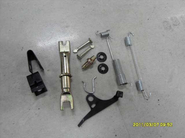

Подскажите пожалуйста, нужны разводные механизмы и монтажный комплект задних тормозных колодок HAFEI Brio тормозная система MANDO, оригинальные номера ни у кого не заказать... может есть какие аналоги?

На Таобао можно комплекты заказать. На Али тоже могут быть, не помню точно. Ждать только долго.

Я заказал себе сегодня 4 ремкомплекта для задних тормозов. Не уверен точно, что там есть все необходимое и что для MANDO этот комплект подойдет полностью. Но если хотите, могу вам выслать 2 комплекта, когда получу. Цена будет около 900р + пересылка.
К мандо данный комплект не подойдет
