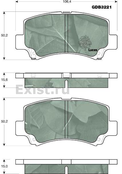

У тебя должны стоять (как и у меня) накладки от Сузуки Вэгона
-Lukas TRW GDB3221
- Kashiyama D9026
Я себе буда ставить одни из них , но цена TRW в 2 раза выше.

у кого нить есть машина с абс?желатно китайка!проблема с поиском колодок,причем большая проблема!!!прайс ирито не пойдет,там 3 разных кода.есть прайс из благовещенска та же канитель.намекнули на замену скобы и суппорта.
Отправить ЛС
леший74
Авто: ВАЗ 2112
Откуда: г.Магнитогорск Челябинская обл.
Сообщения: 251
Регистрация: 14.07.2008
леший74
Авто: ВАЗ 2112
Сообщения: 251
Ссылка на сообщение 17.09.2008 17:11
забыл,рисунок колодки не такой как кашияма 9026.скоба,кулак и суппорт фирмы мандо,НО!!! номера не такие как в прайсах!!!ктонить знает?или как в армии,рисунок наклеить на большую колодку и доработать напильником?
