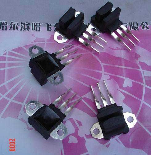

Если двигатель 1.0, то у них общая беда- трамблер и датчик Холла в нем. По крайней мере сообщалось неоднократно.

отвечу я,чем дело кончилось) поменяли датчик хола. идет только в сборе с трамблером. цену уже не вспомню,но не большая. итог-глохнет на ходу-меняй датчик хола.

Здравсвуйте! У меня так жн глохла раза три, сама по себе, через минут 5, нормально работает. Последний раз глохла, так я крышку снял с бензобака, продул её, теперь не глохнет. На провода не чего грешить, так же и на датчик Холла, когда он сгорает, двигатель вначале будет работать не стабильно, а если стабильно, то не хватка по питанию.
