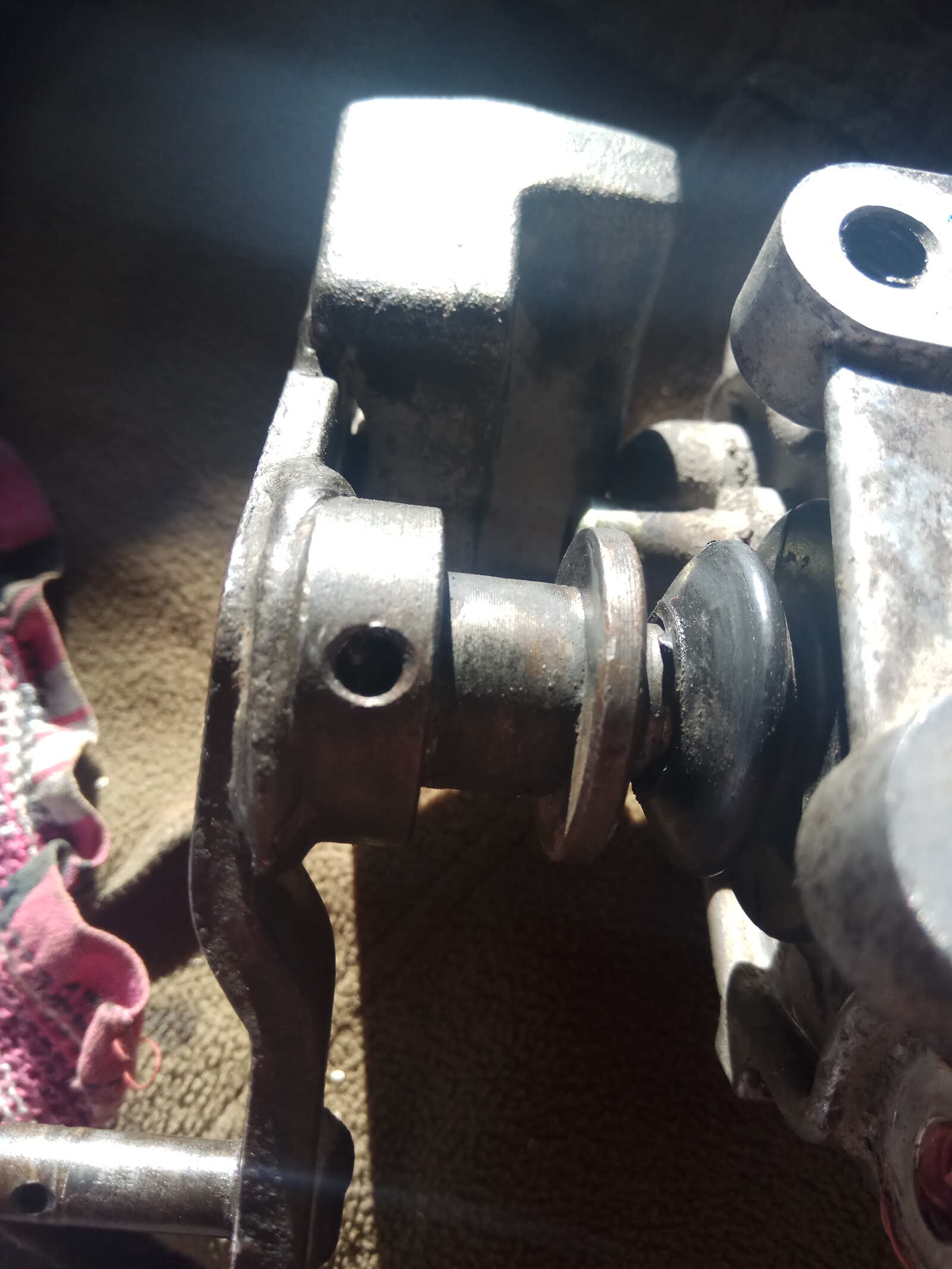

Добрый день форумчане. Развалился пыльник штока включения передач. Снял его с крышкой и не могу понять что делать дальше. Пробовал выбить штифт- не идет ни в какую. Кто ни будь менял?
Коробка 525.
Добавлено спустя 4 минуты 21 секунду:
Правый штифт выбивается, но левый не идет ни в какую.
