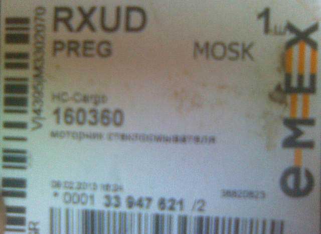

Добавлено спустя 12 минут 51 секунду:
соррррри фотки не втавились ... повторюсь с данными
Менял сам:
1. Задний амортизатор KAYABA 341368 япония
2. Моторчик стеклоочистителя HC-Cargo 160360
3. Передние тормозные колодки P0144M MANGO 58101-29A30 (MPH02)
4. Стекло противотуманки (не то чтобы один в один, но в гнездо стало) RENAULT MEGANE 601329-1
нечего переделывать не надо
Добавлено спустя 8 минут 58 секунд:
Добавлено спустя 6 минут 59 секунд:
Моторчик стеклоочистителя ..... разъём один в один .. а вывод для шланга в другую сторону .. но не чему не мешает.
