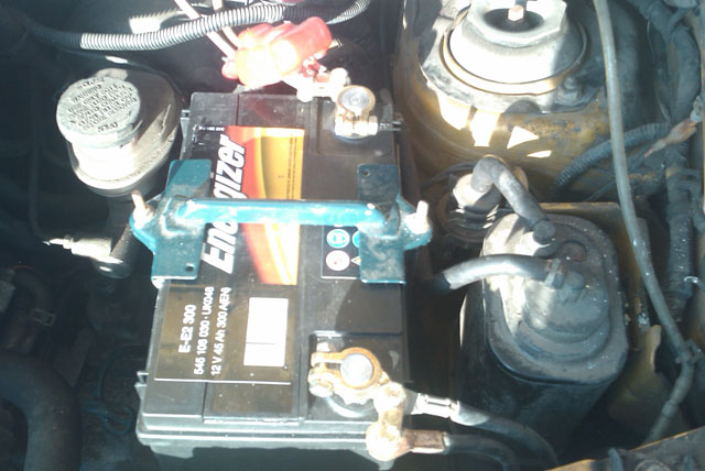

Вчера не завелся. Сел аккумулятор . Чему был довольно сильно удивлен.
Снял аккумулятор, дома зарядил, завелся, поставил на прогрев по таймеру.
Сегодня утром, как и ожидалось завелся нормально.
Стало интересно почему мог сесть аккумулятор ?
1)Да, был мороз 30-32, но и до этого были морозы проблем не было.
2)Возможно аккумулятор посадила сигналка пытаясь запустить двигатель по таймеру. Т.е. по непонятным причинам не сработал запуск в первый раз, двигатель остыл и затем прокручивая стартер аккумулятор сел . Возможно ли ?
3)Двигатель накрыт утеплением (теплоизоляция фольгированная). Возможно ли замыкание на клеммы или высоковольтные провода. Меня вообще напугали что может замкнуть высоковольтник и пожар может быть. Кто накрывает двигатель ? Вроде бы прогреваться быстрее стал.
4)Аккумулятору 2 года. Пора менять ?
5)Генератор перестал давать заряд . Как проверить ?

родной аккумулятор - какашка - лучше поменять
У меня родной с машиной VARTA китайская с эмблемой Hafei проблем вообще никаких за два года.Что у вас за какашка стоит не знаю.
Вот она и стоит у всех. На морозе от неё никакого проку нет, электролит замерзает, вскрыть её нельзя, заявленый ток холодной прокрутки в 400А больше подходит к батареям 60Ач.
Нет ничего настолько исправного, чтобы в нём не было ошибок.
На импортных батареях всегда ток больше идет по сравнению с нашими.Сам работаю в автотракторных запчастях , VARTA поверте на голову выше наших Подольских и Тюменьских АКБ. Про замерзание электролита не могу ничего сказать т.к. заводился самое большое в -30.
Ну если учесть, что 45Ач. Varta и BOSCH заявляют ток в 300А, то верить надписи на китайской Varta c логотипом Hafei 430A я бы не стал. На аналогичном АКБ Daewoo (для Матиза) красуется цифра 190А. А то, что на импортных батареях пишут больший ток чем на наших, то это только разница в стандартах обозначения (EN, ISO, US)
павел -намучаетесь вы еще с этой вартой - так как она китайская - очень плохого качества - у меня тоже прожила два года - на третий приказала долго жить (до 0 градусов было все отлично как только хотябы -1 все она сдохла) еще и не обслуживаемая она . сейчас стоит крафт 55 а - вот это я понимаю аккумулятор
