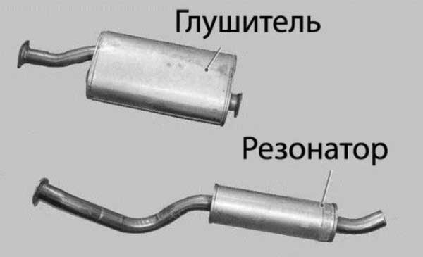

misha73 писал(а):
У меня тоже 2ве. При желании можно такой же поставить на хвост бес каких либо переделок, премерял, встанет идеально.
На хвост,имхо,нужно вешать резонатор или волги или уаза,пламегасителю там делать нечего... Izvini
Ну а у меня и хвоста нет Izvini ,с хлопака перед левым(шоб видеть как дымишь Yahoo ) задним колесом выходит Horosho
После глушака Surprised Энто чтойто новое Very Happy

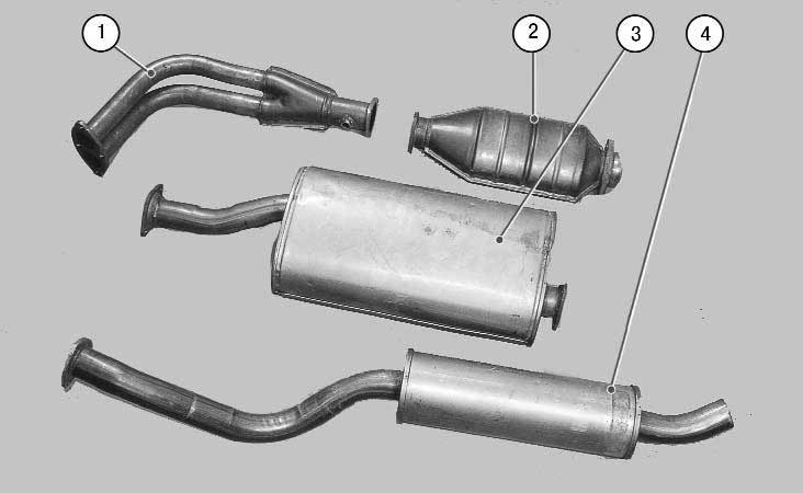

Я думаю что это резонатор.
Добавлено спустя 5 минут 31 секунду:
Как то так.
Добавлено спустя 36 минут 46 секунд:
У мну 1 вариант.
Резонатор на волгах и уазах это последняя банка уже на выхлопе...Их можно увидеть не ныряя под машину Horosho №4
А с двиглом крайслер это глушитель Sad Crazy

Ладно, если картинкам вы не доверяете то буквально в двух словах. Резонатор посуте тот же пламегаситель у которого центральная труба перекрыта перегородкой создающей две несиметричных камеры.
